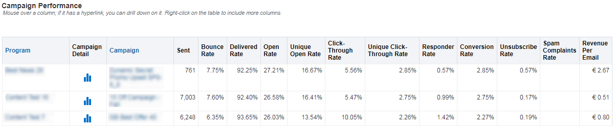

캠페인 성과 테이블
캠페인 성과에 대한 자세한 내용을 보려면 프로그램 및 캠페인을 드릴다운하십시오. 주요 성과 지표, 응답 추세 및 장치별 성과를 비롯한 캠페인에 대한 전체 요약을 보려면
