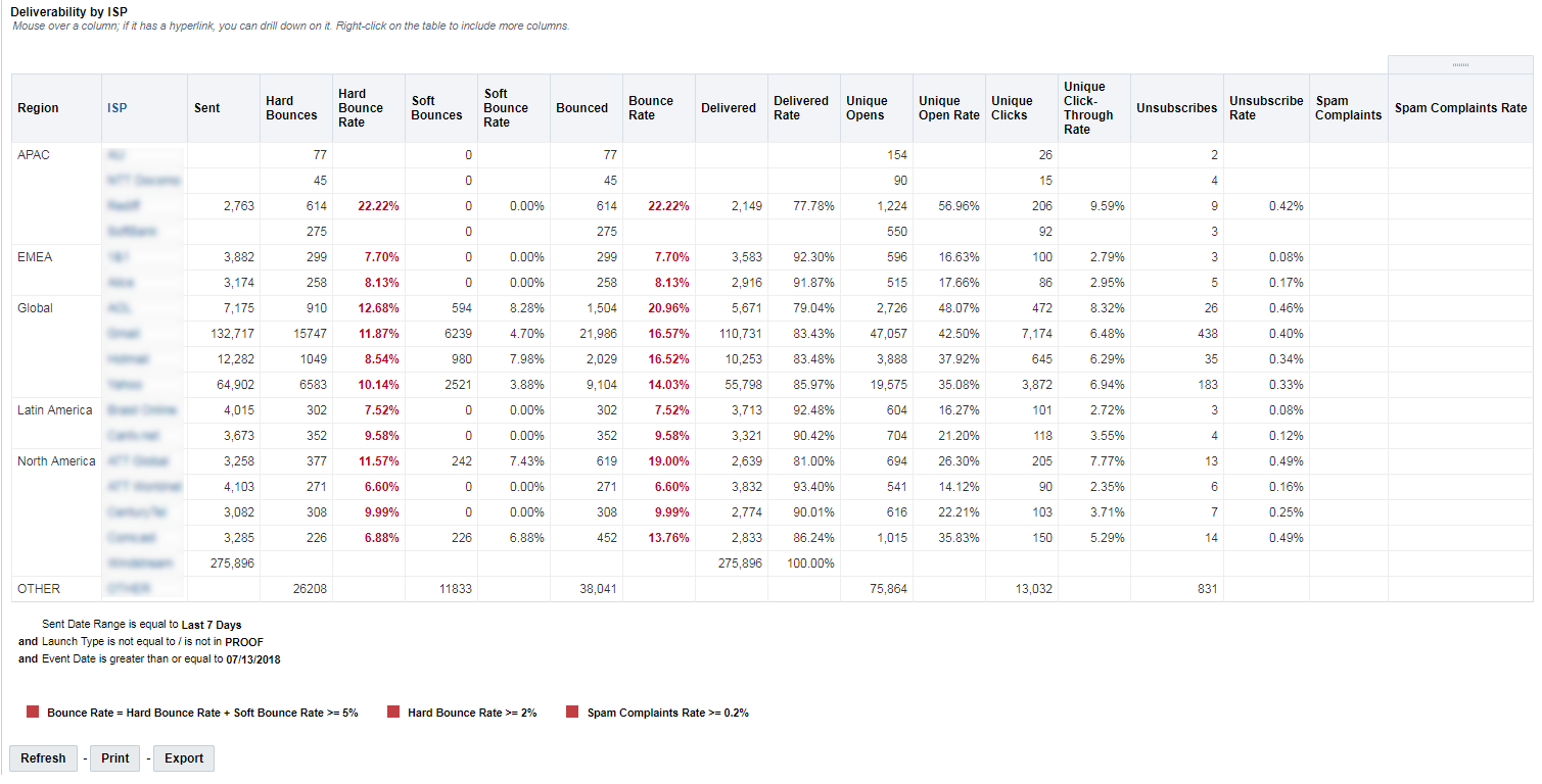

ISP별 전달성 대시보드
참고: 이 대시보드는 전자메일 분석 관리자 역할의 사용자만 사용할 수 있습니다.
이 대시보드에는 ISP별 전달성 성과가 표 형식으로 표시됩니다. 전달성 임계값을 초과하는 비율은 빨간색으로 표시됩니다.

ISP별 전달성 테이블
최상위 성과 ISP를 요약하여 표시합니다. 반송 비율 등의 전달성 지표로 최상위 ISP를 분석하고 영역 및 도메인 이름을 드릴다운할 수 있습니다.
