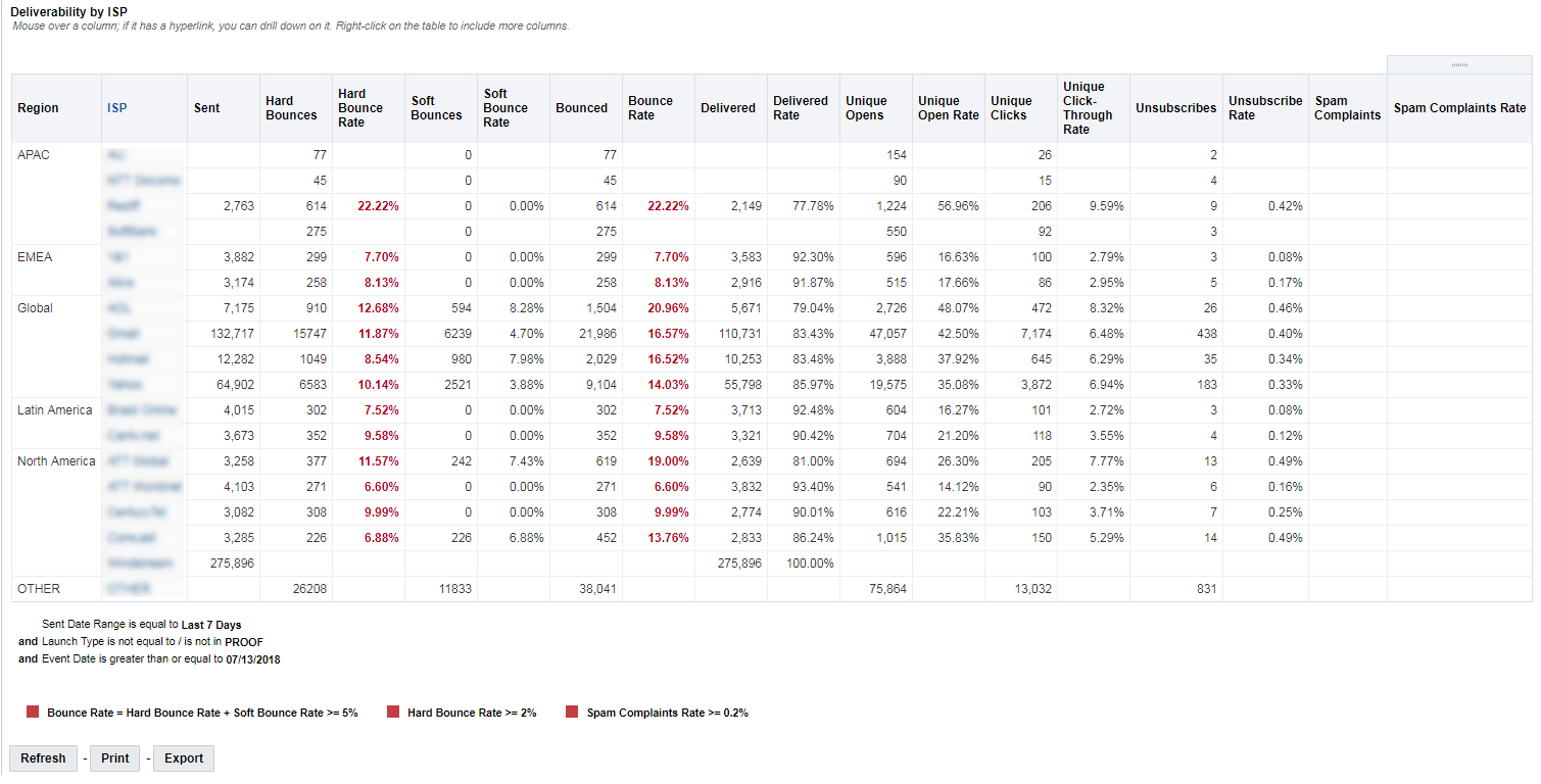

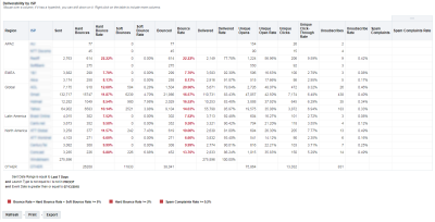

Таблица "Возможность доставки по интернет-провайдерам"
Отображается сводка наиболее эффективных интернет-провайдеров. Первых интернет-провайдеров можно проанализировать по показателям эффективности доставки, таким как коэффициент сообщений о проблемах доставки, и выполнить детализацию до региона и имени домена.
Изображение таблицы "Возможность доставки по интернет-провайдерам" в информационной панели "Возможность доставки по интернет-провайдерам"
