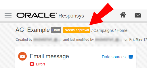

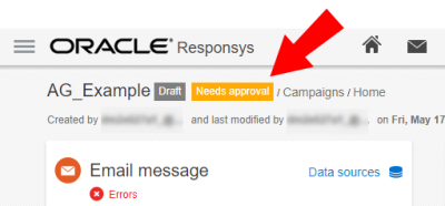

Параметр Статус утверждения для кампании доступен в Конструкторе кампаний. Новые или измененные кампании имеют статус Требуется утверждение. (Не видите этот вариант для выбора? См. разделы изменений Конструктора кампаний по электронной почте, изменений Конструктора кампании для мобильных устройств (кампании из приложений, фоновая рассылка или центр сообщений) или изменений Конструктора SMS-кампаний.)

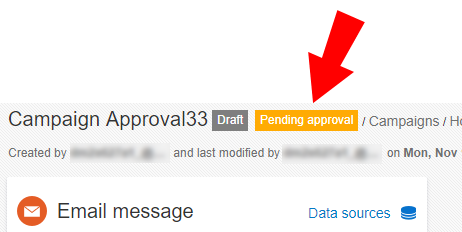

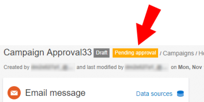

    Будет установлен статус утверждения На утверждении.
    Изображение статуса утверждения "На утверждении"
Пользователи, имеющие роль "Утверждающий для кампании по электронной почте Express" оповещаются по электронной почте о запрошенном утверждении.

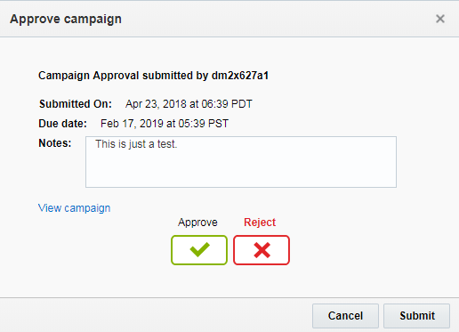

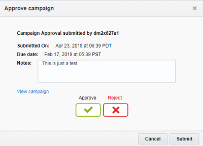

    Откроется диалоговое окно Утверждение кампании.
    Изображение диалогового окна "Утверждение кампании", доступного в разделе "Мои задачи"
  3. Утвердите или отклоните кампанию. При выборе значения Отклонить укажите подробности.
  4. Нажмите Отправить.
