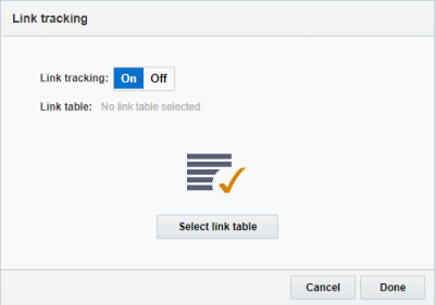

Чтобы включить отслеживание ссылок:
- В конструкторе SMS-сообщений щелкните Отслеживание ссылок.
- Щелкните Включить, а затем Выбор таблицы ссылок.
- Выберите таблицу ссылок, которую хотите использовать.
