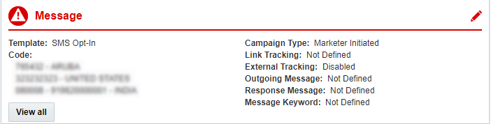

使用此部分可编辑消息、关键字和代码,以及定义链接跟踪选项。
