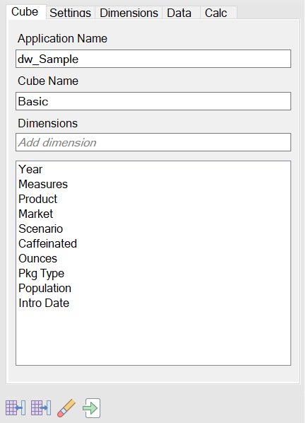

Op het tabblad 'Kubus' in het ontwerperpaneel kunt u de velden 'Applicatienaam', 'Kubusnaam' en 'Dimensiedefinities' wijzigen op het werkblad 'Essbase.Cube'. U kunt de applicatienaam en de kubusnaam wijzigen en één of meer dimensies verwijderen.
op het lint van Cube Designer.
U kunt ook een dimensienaam selecteren en op de Delete-toets drukken.
Zie ook: Werkblad Essbase.Cube: Uitleg.

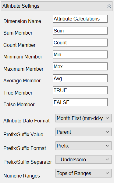

U kunt de kenmerkinstellingen in het werkblad 'Cube.Settings' wijzigen.
Opmerking:
Wijzigingen in het werkblad 'Cube.Settings' kunnen niet incrementeel worden toegepast. In plaats daarvan moet u de kubus opnieuw opbouwen zodat de wijzigingen worden toegepast.Zie ook: Werkblad Cube.Settings: Kenmerkinstellingen: Uitleg.
