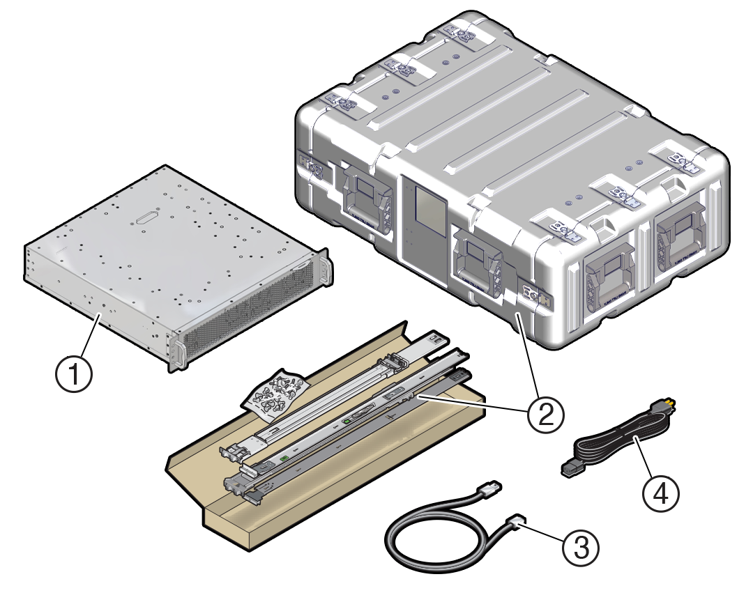

  4. Stellen Sie sicher, dass Sie alle Inhalte des Versandkits erhalten haben. Weitere Informationen finden Sie in den folgenden Bestandsabschnitten:
Roving Edge Device-Transportbestand
Hinweis
Das Gerät wird entweder mit einem robusten Gehäuse oder einem Rackmounting-Kit geliefert, basierend auf dem, was beim Erstellen des Geräteknotens angegeben wurde. Siehe Roving Edge Device 1-Knoten erstellen (veraltet).
Eine Abbildung, die den Inhalt der Sendung zeigt.
Nein. Objekt
1
Roving Edge Device (GPU-, Compute- oder Speichermodell)
2
Eine der folgenden Optionen:
  • Robuster Behälter
  • Rackmontagekit mit folgenden Artikeln:
    • Zwei Befestigungswinkel in zwei Gleitschienen
    • 4 M4 Schrauben
3
Serielles USB-auf-DB-9-Kabel
Bei Geräten mit robusten Gehäusen befindet sich das Kabel in einem Beutel auf der Rückseite des Gehäuses.
4
Wechselstromkabel
Bei Geräten mit robusten Gehäusen befindet sich das Netzkabel in einer Tasche auf der Rückseite des Gehäuses.
