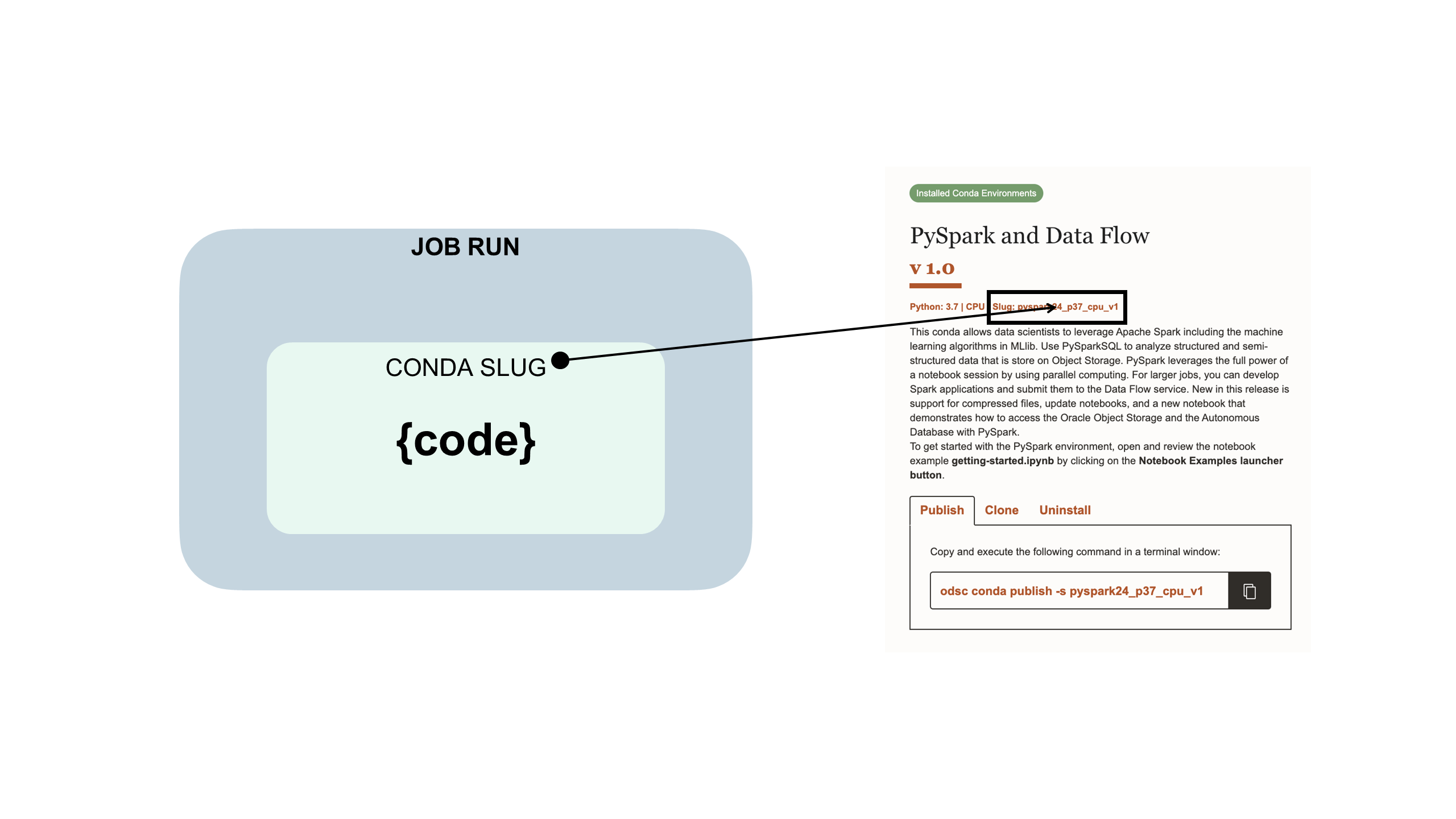

Der Jobcode ist in eine Data Science-Conda-Umgebung integriert:
Zeigt, wie der Jobcode in Data Science-Conda-, -Ausprägungs- und -Jobläufe eingebettet ist. Zeigt außerdem den Conda-Slug in der Conda-Karte.

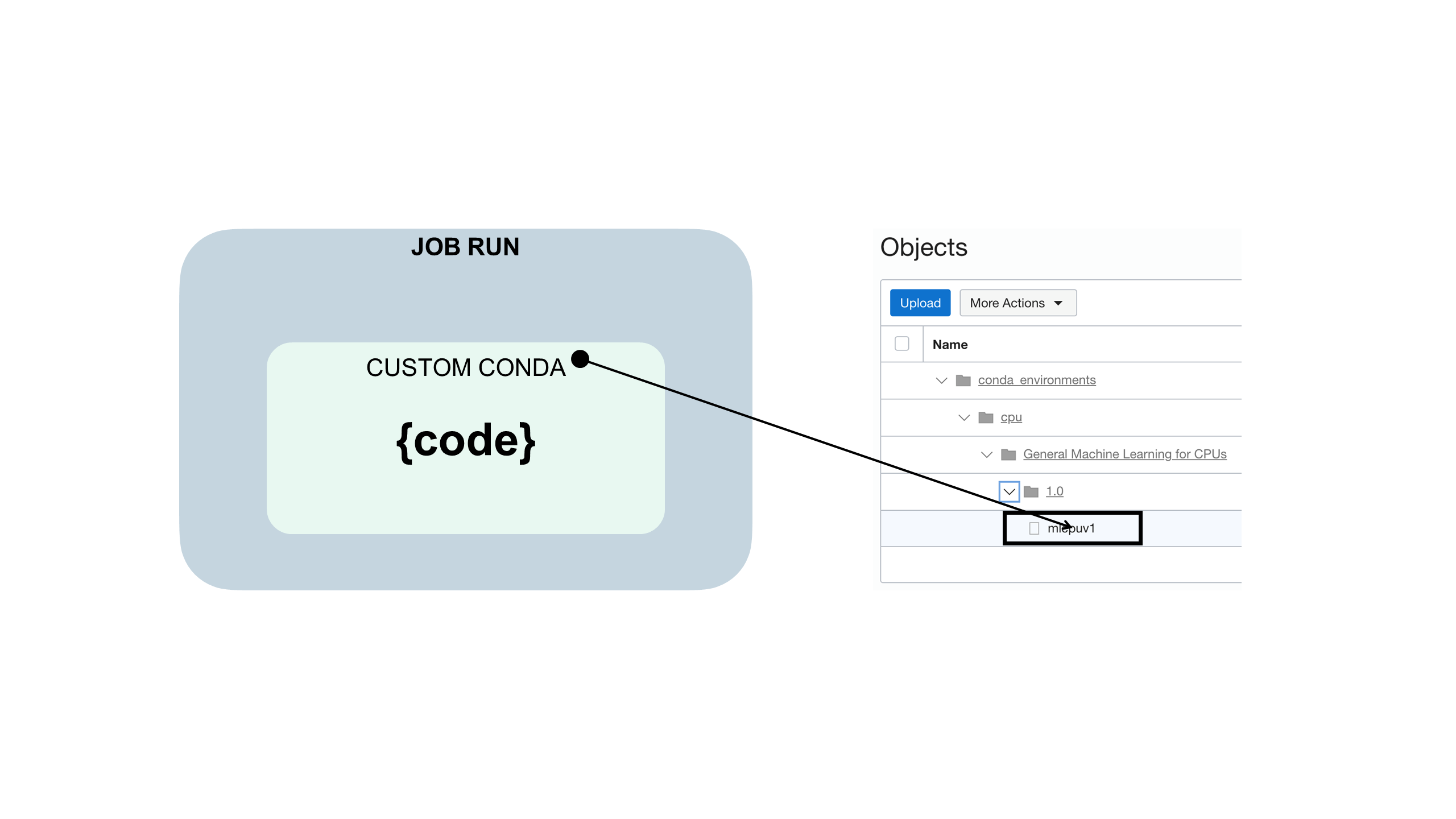

Der Jobcode ist wie folgt in eine benutzerdefinierte Conda-Umgebung eingebettet:
Zeigt, wie Ihr Jobcode in benutzerdefinierte Conda-Umgebungen, -Ausprägungen und -Jobläufe eingebettet ist. Zeigt außerdem den Conda-Slug in der Conda-Karte.
