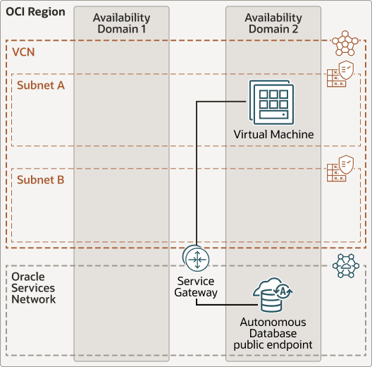

Verbindungen mit geringer Latenz mit öffentlichem Endpunkt und Anwendung, die innerhalb der OCI-Region ausgeführt wird
Beschreibung von adb-public-low-latency.eps folgt

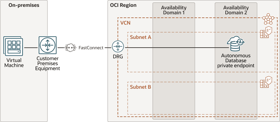

Verbindungen mit geringer Latenz über einen privaten Endpunkt mit Anwendung, die im On-Premise-Data Center ausgeführt wird und über FastConnect mit OCI verbunden ist
Beschreibung von adb-fastconnect-private-low-latency.eps folgt

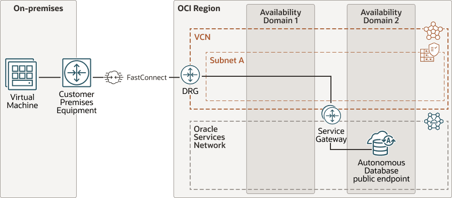

Verbindungen mit geringer Latenz über einen öffentlichen Endpunkt mit Anwendung, die in Ihrem On-Premise-Data Center ausgeführt wird und über FastConnect mit OCI verbunden ist
Beschreibung von adb-fastconnect-public-low-latency.eps folgt
