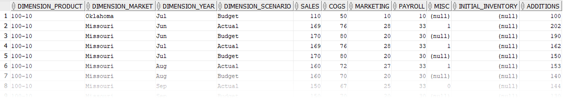

Das folgende Beispiel ist eine Faktentabelle, in der die Measures-Dimension pivotiert wurde. Dies bedeutet, dass sie die Pivot-Dimension ist. Die Pivot-Dimension beeinflusst die Form der Faktentabelle, da die gespeicherten Elemente der Dimension zu Spaltenüberschriften werden: SALES, COGS, MARKETING, PAYROLL, MISC, INTITIAL_INVENTORY und ADDITIONS.
Faktentabelle mit denormalisierten Daten und Metadaten
