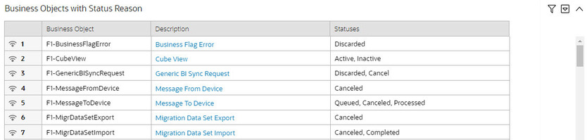

El área de resultados muestra la lista de objetos adecuada. Para una zona de información, esta es la lista de objetos adecuados con cualquier criterio de filtro de entrada considerado. A continuación se muestra un ejemplo de los resultados de una zona de información. Para una zona de consulta, esta es la lista que coincide con los criterios de búsqueda definidos en el área de filtros. A continuación se muestra un ejemplo del juego de resultados de una zona de información.
Para una zona de consulta, las columnas que aparecen pueden diferir, dependiendo de los criterios de búsqueda. Por ejemplo, si se busca un cliente por el número de permiso de conducir, las columnas resultantes pueden ser diferentes de las mostradas cuando se busca por nombre de cliente.
