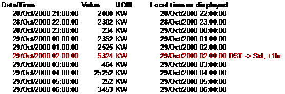

Le réglage de l'heure en fonction des changements d'horaire saisonniers constitue un problème plus courant lié aux données d'intervalle. Il n'est pas possible d'enregistrer les données d'intervalle en heure légale (c'est-à-dire en heure d'été pendant la saison de l'été), car la conversion de l'heure d'été en heure standard génère une heure dupliquée. Par exemple, aux Etats-Unis, l'heure 02:00 est répétée lorsque l'heure d'été repasse à l'heure standard.
Pour éviter le problème des doublons, toutes les données doivent être enregistrées en heure standard. Cependant, lors de la saisie et de l'affichage des données en ligne, les utilisateurs souhaiteront probablement consulter les données en heure légale (c'est-à-dire en heure d'été pendant la saison de l'été).

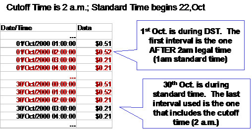

Période de facturation et changements d'heure saisonniers
Comme décrit à la section Heures de début et de fin de facturation, l'heure limite de l'élément de contrat permet de déterminer les heures de début et de fin de facturation.
Ces heures sont supposées être en temps légal, selon l'horaire saisonnier lié au fuseau horaire du site fournissant les caractéristiques de l'élément de contrat. Cela signifie que lors de la facturation de l'élément de contrat, le système convertit l'heure limite en heure standard avant d'accéder aux intervalles appropriés. Le diagramme ci-dessous illustre ce point.

Affichage des heures d'intervalle
Par défaut, le système affiche les données d'intervalle en heure légale.
  • Pour les champs horaires liés au serveur, l'heure s'affiche en fonction de l'enregistrement de changement d'heure saisonnier du fuseau horaire de base.
  • Pour les données liées aux intervalles, l'heure s'affiche en fonction de l'enregistrement de changement d'heure saisonnier du type d'entité de l'intervalle.
  • Pour les liens de date/heure d'effet entre un élément de contrat et ses ensembles d'intervalles, l'heure s'affiche en fonction de l'enregistrement de changement d'heure du fuseau horaire du site fournissant les caractéristiques de l'élément de contrat.
L'utilisateur en est informé par le message "Attention : Info date/heure attendue dans l'heure légale standard". Il peut modifier l'affichage pour consulter les données en heure standard.
Lors de la saisie de nouvelles données, l'utilisateur est censé les saisir dans la même heure que l'heure affichée. Si le message indique que les intervalles sont attendus en heure légale, le système suppose que l'utilisateur saisit les nouvelles valeurs en heure légale et les convertit en heure standard pour les enregistrer.
Remarque :
Si les informations de changement d'heure saisonnier ne sont pas indiquées pour une entité ou un fuseau horaire de base, les données sont toujours affichées et attendues en heure standard.
