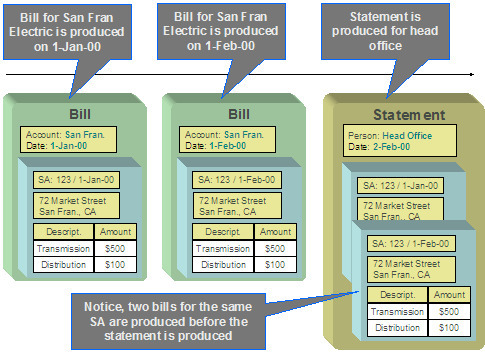

Remarque :
Le diagramme suivant illustre la façon dont la logique ci-dessus peut entraîner la création de plusieurs factures pour un seul élément de contrat lié au même bordereau.
L'illustration suivante montre comment le processus en arrière-plan Composition de bordereau crée des bordereaux de manière périodique, ce qui entraîne la création de plusieurs factures pour un seul élément de contrat lié au même bordereau.
