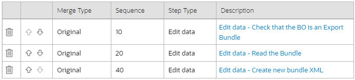

Remoción de un Paso de un Script
Si desea remover un registro enlazado al script Original, haga click en el botón de supresión ubicado a la izquierda del registro.
Por ejemplo, para remover el paso Reiniciar XML de grupo existente, haga click en el ícono Ícono Suprimir.
Remoción del paso "Restablecer XML de grupo existente".
Luego de la remoción, la grilla despliega:
Grilla después de remoción de paso
Nota: No puede suprimir un paso al que hacen referencia otros pasos, a menos que también suprima los pasos de referencia, tales como pasos de tipo Ir a paso o Solicitar. El sistema informa sobre pasos referenciados omitidos cuando intenta grabar el script original.
