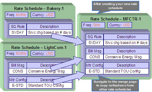

Ta strona służy do modyfikowania istniejącego planu cennika przez skopiowanie informacji z innych planów. Można jej również używać do kopiowania rekordów z reguły dotyczącej ilości, reguły rejestru, komunikatu na fakturze i zbiorów typu konfiguracji licznika z co najmniej jednego istniejącego planu taryfy i licznika. Przykłady użycia strony:
- Załóżmy, że użytkownik chce utworzyć nowy plan cennika, który jest podobny do istniejącego. Zamiast kopiować wszystkie informacje z istniejącego planu, a następnie usuwać niewłaściwe składniki, można użyć tej strony w celu selektywnego kopiowania tylko informacji właściwych dla nowego planu cennika.
- Przypuśćmy, że użytkownik oferuje klientowi cennik, które uwzględniają wiele opcjonalnych składników. Zamiast tworzyć ogólny plan cennika używany przez wielu klientów i używać innej logiki do określania, które z opcji są właściwe dla danego klienta, można utworzyć niestandardowy plan dla każdego klienta, używając jedynie właściwych dla niego składników. W takim scenariuszu można tworzyć specjalne 'miniplany' cennika, po jednym dla każdej z różnych opcji. Następnie można użyć strony łączenia planu cennika w celu wybrania składników właściwych dla nowego, niestandardowego planu.
- Przypuśćmy, że użytkownik dodaje kilka nowych komunikatów na fakturze, które są odpowiednie dla wielu istniejących planów cennika. Po dodaniu nowych komunikatów do planu cennika aktualizacja kolejnych planów za pomocą strony łączenia cennika w celu skopiowania komunikatów między planami może okazać się prostsza.

Powielanie a scalanie. Na stronie Plan cennika jest dostępna opcja Powielania. Plan taryfy i cennika można powielić, aby: a) utworzyć nowy plan taryfy i cennika ORAZ b) wypełnić go wszystkimi informacjami z istniejącego planu. Strony łączenia planu taryfy i cennika można użyć do utworzenia planu przy użyciu elementów co najmniej jednego planu.
