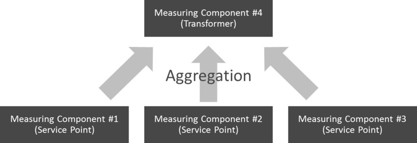

Agregações são medições que representam um resumo de outras medições de um conjunto de dispositivos, itens e/ou componentes de medição. Por exemplo, uma agregação pode ser baseada na soma do consumo elétrico de todos os clientes residenciais em um CEP específico no território de serviço. O grupo de componentes de medição relacionados para os quais as medidas são resumidas são referidos como componentes de medição constituintes.
Todo tipo de agregação possui uma ou mais dimensões. Por exemplo, uma agregação pode ser definida com três dimensões, da seguinte maneira:
  • Subestação
  • Alimentador
  • Transformador
Mostra como uma agregação resume outras medições de um conjunto de dispositivos, itens e/ou componentes de medição.
As agregações são definidas pelos componentes de medição do agregador. Um componente de medição agregador separado deve ser definido para cada combinação distinta de dimensões para um determinado tipo de agregação. Por exemplo, a agregação do transformador descrita acima exigiria um componente de medição do agregador para cada combinação distinta de subestação/alimentador/transformador encontrada entre os Pontos de Serviço elétricos.

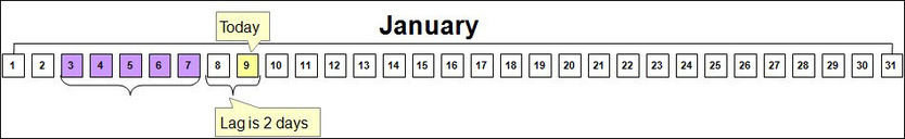

Os cálculos de agregação geralmente ficam alguns dias atrasados em relação à data atual para dar tempo ao sistema para carregar e executar validações e criar medições finais. A quantidade de tempo de latência é chamada de "Atraso de Agregação" e é o número de dias entre a data em que os cálculos de agregação são executados e a data final do período de agregação. Isso define o período entre a data de cálculo da agregação e o final do horizonte de agregação que serve para permitir que todas as medições cheguem. Isso, juntamente com o Horizonte de Agregação, é usado para determinar as datas iniciais e finais de um período de agregação. Por exemplo, com um Horizonte de Agregação de 5 e um Atraso de Agregação de 2, os cálculos de agregação realizados em 9 de janeiro seriam para um período de agregação de 3 a 7 de janeiro. No dia seguinte (10 de janeiro), o período de agregação mudaria para 4 de janeiro a 8 de janeiro.
Mostra os cálculos de agregação realizados em 9 de janeiro, que serão para um período de agregação de 3 a 7 de janeiro.
Mostra os cálculos de agregação realizados em 10 de janeiro, que serão para um período de agregação de 4 a 8 de janeiro.

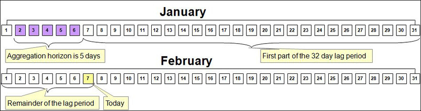

Medidores de Leitura Manual e Atraso na Agregação
As agregações que incluem medidores de leitura manual geralmente têm atrasos de agregação muito mais longos do que as dos medidores de leitura automática. Isso permite mais tempo para que as leituras manuais do medidor sejam importadas para o sistema para uso em agregações.
Por exemplo, suponha que uma situação em que as leituras manuais do medidor cheguem aproximadamente 1 mês após a data da leitura. Nesse caso, não será até um upload de leitura do medidor em 7 de fevereiro que o último manual lerá incluindo consumo a partir de 6 de janeiro. Como não queremos realizar agregações para 6 de janeiro até que haja uma chance decente de que todo o consumo para essa data exista, um atraso na agregação de 32 dias garante que os dados de 6 de janeiro estejam no sistema quando a agregação for realizada em 7 de fevereiro.
Descreve um exemplo de situação em que as leituras manuais do medidor cheguem aproximadamente 1 mês após a data da leitura.

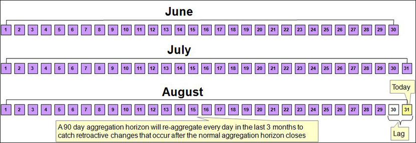

Expandindo o Horizonte de Agregação Periodicamente
Mesmo com um atraso de agregação de 30 dias, é possível que uma conta com vários meses de consumo estimado tenha seu consumo "invalidado" quando chegam leituras reais cujas leituras de discagem são inferiores às leituras estimadas (ou quando ocorrem grandes alterações retroativas nos dados). Outra situação semelhante é quando um usuário corrige manualmente o consumo após o horizonte de agregação avançar.
Para resolver situações como essas, o uso de agregações adhoc com um horizonte de agregação especificado pelo usuário suporta a noção de agregação periódica (como uma vez por mês ou uma vez por semana) com um longo horizonte de agregação (até 90 dias) para capturar o maior número possível de alterações retroativas.
Ilustra como o horizonte de agregação pode ser expandido periodicamente para capturar alterações retroativas.
