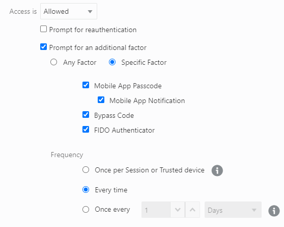

    El acceso está
    Seleccione si se permitirá a un usuario acceder a la consola si la cuenta de usuario cumple los criterios de esta regla.
    Mejores prácticas. Seleccione Permitido.
    Solicitar una nueva autenticación
    Seleccione esta casilla de control para forzar al usuario a volver a introducir las credenciales para acceder a la aplicación asignada incluso cuando haya una sesión de dominio de identidad existente.
    Si se selecciona, esta opción impide el inicio de sesión único para las aplicaciones asignadas a la política de inicio de sesión. Por ejemplo, un usuario autenticado debe iniciar sesión en una nueva aplicación.
    Si no se selecciona, y el usuario se ha autenticado previamente, puede acceder a la aplicación mediante su sesión de inicio de sesión único existente sin necesidad de introducir credenciales.
    Mejores prácticas. Desactive Petición de datos para reautenticación.
    Solicitar un factor adicional
    Seleccione esta casilla de control para solicitar al usuario un factor adicional para conectarse al dominio de identidad.
    Si selecciona esta casilla de control, debe especificar si el usuario debe inscribirse en la autenticación multifactor (MFA) y con qué frecuencia se debe utilizar este factor adicional para conectarse.
    Seleccione Cualquier factor para solicitar al usuario que se inscriba y verifique cualquier factor activado en la configuración de nivel de inquilino de MFA.
    Seleccione Factor específico para solicitar al usuario que se inscriba y verificar un subjuego de factores activados en la configuración de nivel de inquilino de MFA. Después de seleccionar Factor específico, puede seleccionar los factores que debe aplicar esta regla.
    Mejores prácticas. Seleccione Factor específico y, a continuación, elija cualquier factor excepto Correo electrónico o Llamada telefónica.
    Active siempre Código de bypass.
    Frecuencia
    Mejores prácticas. Seleccione Cada vez.
    • Seleccione Una vez por sesión o dispositivo de confianza de modo que, para cada sesión que el usuario haya abierto desde un dispositivo autorizado, utilice su nombre de usuario y contraseña, y un segundo factor.
    • Seleccione Cada vez para que cada vez que el usuario se conecte desde un dispositivo de confianza, utilicen su nombre de usuario y contraseña, y un segundo factor. Mejores prácticas. Seleccione Cada vez.
    • Seleccione Intervalo personalizado y, a continuación, especifique la frecuencia con la que los usuarios deben proporcionar un segundo factor para conectarse. Por ejemplo, si desea que los usuarios utilicen este factor adicional cada dos semanas, haga clic en Número, introduzca 14 en el campo de texto y, a continuación, haga clic en el menú desplegable Intervalo para seleccionar Días. Si ha configurado la autenticación multifactor (MFA), este número debe ser menor o igual que el número de días que un dispositivo puede ser de confianza según la configuración de MFA. .

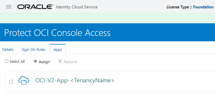

  9. Agregue la aplicación OCI -V2-App-<TenancyName> a la política Proteger acceso a la consola de OCI. Importante: Para asegurarse de que la política se aplica solo al acceso a la consola y que no se aplica a ninguna otra aplicación, agregue solo la aplicación OCI -V2-App-<TenancyName> .
    1. Haga clic en Asignar. Se muestra la lista de aplicaciones que se pueden agregar a la política.
    2. Busque y seleccione OCI -V2-App-<TenancyName> .
    3. Haga clic en Aceptar.
    4. Haga clic en Terminar.
