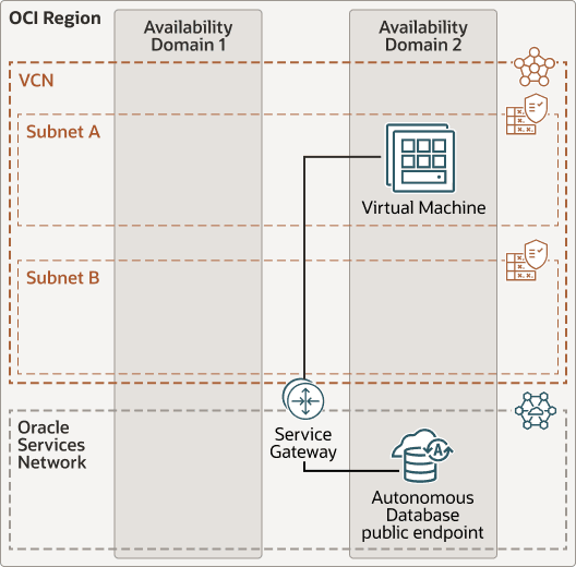

Conexiones de baja latencia mediante el punto final público con la aplicación ejecutándose en la región de OCI
Descripción de adb-public-low-latency.eps a continuación

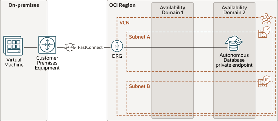

Conexiones de baja latencia mediante un punto final privado con aplicación que se ejecuta en el centro de datos local conectado a OCI mediante FastConnect
Descripción de adb-fastconnect-private-low-latency.eps a continuación

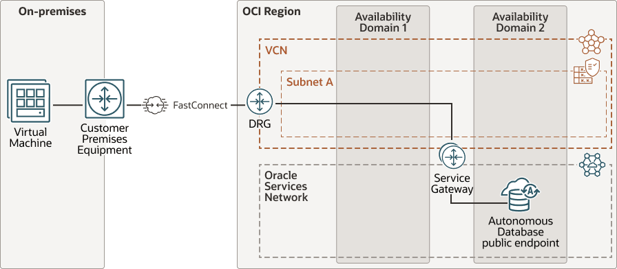

Conexiones de baja latencia mediante un punto final público con aplicaciones que se ejecutan en su centro de datos local conectado a OCI mediante FastConnect
Descripción de adb-fastconnect-public-low-latency.eps a continuación
