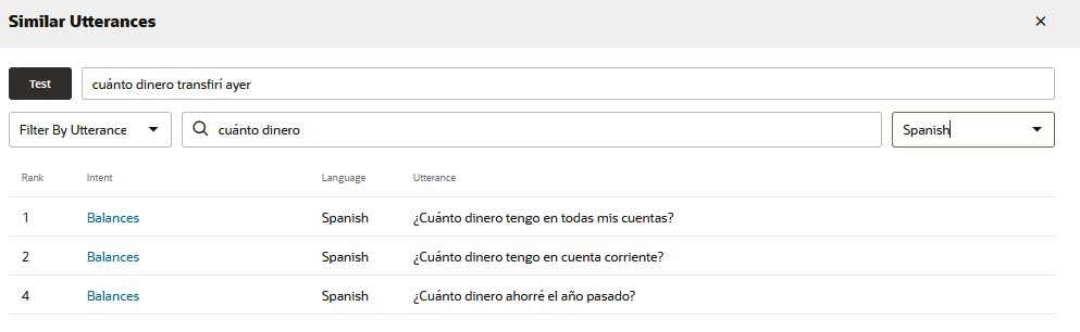

Expresiones similares
Para saber qué tan similar es la frase de prueba a las expresiones del corpus de entrenamiento, haga clic en Ver expresiones similares. Esta herramienta proporciona una perspectiva adicional sobre los datos de entrenamiento de la aptitud al mostrarle qué tan similares son sus expresiones a la frase de prueba y, por extensión, qué tan similares son las expresiones entre sí en las intenciones. Con esta herramienta, puede averiguar si la similitud de la frase de prueba con las expresiones que pertenecen a otras intenciones es el motivo por el que la frase de prueba no se resuelve como se esperaba. Incluso podría señalar dónde pertenecen los datos de entrenamiento a la intención incorrecta porque si es similar a la frase de prueba.
A continuación se muestra la descripción de similar-utterance-report-all-intents.png
La lista generada por esta herramienta clasifica 20 expresiones (junto con sus intenciones asociadas) que están más cerca de la frase de prueba. Idealmente, la expresión de primer nivel de esta lista, la más parecida a la frase de prueba, pertenece a la intención a la que se dirige la frase de prueba. Si la expresión más cercana que pertenece a la intención esperada está más abajo, una revisión de la lista puede proporcionar algunas indicaciones sobre el motivo. Por ejemplo, si está probando una expresión de intención Transacciones, ¿cuánto dinero he transferido ayer?, esperaría que la expresión de rango superior pertenezca igualmente a una intención Transacciones. Sin embargo, si esta expresión de prueba se resuelve en la intención incorrecta o por debajo del nivel de confianza, la lista puede revelar que tiene más en común con expresiones de alta clasificación con una redacción similar que pertenecen a otras intenciones. Por ejemplo, la expresión ¿Cuánto dinero tengo en todas mis cuentas? de la intención Balances podría estar más cerca de la expresión de prueba que la expresión ¿Cuánto deposité en abril? de la intención Transactions de menor rango.
Puede acceder a la lista, que se genera para las aptitudes entrenadas en Trainer Tm, haciendo clic en Ver expresiones similares en el comprobador de expresiones o en el informe Casos de prueba.
Nota
Solo puede utilizar esta herramienta para aptitudes entrenadas en Trainer Tm (no está disponible para aptitudes entrenadas con Ht).
Puede consultar expresiones tanto desde el comprobador de expresiones como mediante pruebas en la propia herramienta Ver expresiones similares. Al hacer clic en Ver expresiones similares, se compara todo el corpus con la frase de prueba y se aplica una clasificación a cada expresión. Sin embargo, dado que no se aplica ningún filtro por defecto, la lista solo incluye las 20 expresiones mejor clasificadas y las numera secuencialmente. Para averiguar cómo las expresiones clasificaron 21 o más en comparación, debe utilizar los filtros. Al aplicar los siguientes filtros, puede conocer la proximidad de expresiones similares en la clasificación en términos de idioma, las intenciones a las que pertenecen o las palabras o frases que tienen en común.
Nota
La aplicación de estos filtros no cambia las clasificaciones, solo la vista. Una expresión clasificada en tercer lugar, por ejemplo, se notará como tal independientemente del filtro. Las clasificaciones y el contenido del informe cambian solo cuando se actualiza el corpus y se vuelve a entrenar la aptitud con Trainer Tm.
