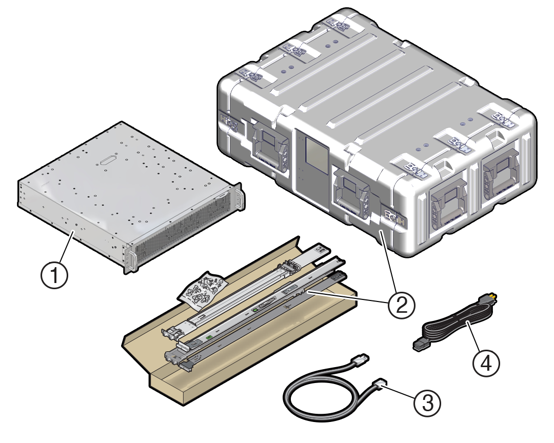

  4. Assurez-vous d'avoir reçu tout le contenu du kit d'expédition. Voir l'une des sections d'inventaire suivantes :
Stock d'expédition d'appareil en périphérie de réseau Rover
Note
L'appareil est livré avec un boîtier robuste ou un kit de montage en rack basé sur ce qui a été spécifié lors de la création du noeud de périphérique. Voir Création d'un noeud d'appareil en périphérie de réseau Rover 1 (obsolète).
Illustration présentant le contenu de l'expédition.
Non. Élément
1
Appareil en périphérie de réseau Rover (GPU, calcul ou modèle de stockage)
2
Un des éléments suivants :
  • Boîtier renforcé
  • Kit de montage sur bâti avec les éléments suivants :
    • Deux supports de montage à l'intérieur de deux glissières
    • 4 vis M4
3
Câble USB-à-DB-9 série
Pour les appareils avec des boîtiers robustes, le câble est dans une poche à l'intérieur de l'arrière du boîtier.
4
Cordon d'alimentation CA
Pour les appareils avec des boîtiers robustes, le cordon d'alimentation est dans une poche à l'intérieur de l'arrière du boîtier.
