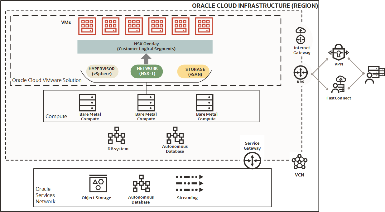

Aperçu d'Oracle Cloud VMware Solution
Utilisez Oracle Cloud VMware Solution pour créer et gérer des centres de données définis par l'utilisateur activés pour VMware dans OCI.
Points saillants de la solution
La solution VMware d'Oracle Cloud Infrastructure vous donne accès aux fonctions suivantes :
La solution VMware d'Oracle Cloud Infrastructure offre notamment les avantages suivants :
  • Haute disponibilité : Tous les composants VMware sont répartis dans différents domaines d'erreur au sein des domaines de disponibilité de la région OCI.
  • Extensibilité : À l'aide de formes denses, vous pouvez commencer avec 3 hôtes ESXi et passer à 64 hôtes dans une seule grappe ESXi. Si vous utilisez des formes standard, vous pouvez commencer avec 3 hôtes ESXi et augmenter jusqu'à 32 hôtes dans une seule grappe ESXi au sein du SDDC.
  • Définir des grappes : Définissez jusqu'à 15 grappes vSphere dans un SDDC. Utilisez des grappes pour séparer les charges de travail et assurer une expansion future.
  • Portage virtuel : La migration des charges de travail VMware sur place vers un SDDC de solution VMware est transparente.
  • Intégration complète : Comme le SDDC réside dans un réseau en nuage virtuel (VCN), il peut être configuré pour communiquer avec d'autres ressources OCI telles que des instances de calcul, des systèmes de base de données, des bases de données autonomes, etc.
  • Gérabilité : La console OCI fournit des flux de travail pour faciliter la création de SDDC et la configuration de réseau.
  • Réseau de couche 2 : Les SDDC sont configurés avec des réseaux VLAN, qui prennent en charge les applications nécessitant un réseau de couche 2 pour s'exécuter dans le nuage public.

Architecture de la solution VMware Oracle Cloud
Le diagramme suivant montre comment les différents composants du SDDC Oracle Cloud VMware Solution sont déployés sur des instances de calcul sans système d'exploitation OCI et comment la solution est intégrée à l'environnement OCI.
Diagramme montrant l'architecture de la solution VMware Oracle Cloud
Le diagramme montre trois hôtes ESXi d'un SDDC qui réside dans un VCN OCI. L'hôte central montre les composants du logiciel VMware installés pour la prise en charge du calcul (vSphere), du réseau (NSX-T) et du stockage (vSAN). La superposition NSX gère le flux de trafic entre les machines virtuelles et entre les machines virtuelles et le reste des ressources de la solution. Le VCN comprend ici diverses passerelles qui permettent la connectivité entre le SDDC et un réseau sur place, Internet et Oracle Services Network.
