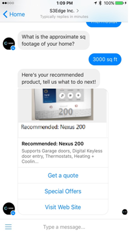

Présentation des compétences
Les compétences sont des robots individuels conçus pour interagir avec les utilisateurs qui exécutent des tâches spécifiques telles qu'une commande de repas, une réservation ou la modification d'informations de contact. Chaque compétence aide l'utilisateur à effectuer une tâche au moyen d'une combinaison de messages texte et d'éléments d'interface utilisateur simples, tels que des listes de sélection.
Illustration d'un robot présentant des messages et des éléments d'interface utilisateur
