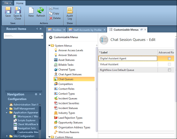

Création d'une file d'attente d'assistant numérique
Lorsqu'elles sont utilisées avec des règles de discussion et des profils, les files d'attente permettent de trier automatiquement les discussions entrantes. Créez une file d'attente que vous utiliserez pour acheminer les sessions de discussion vers l'agent d'assistant numérique associé au profil d'assistant numérique.

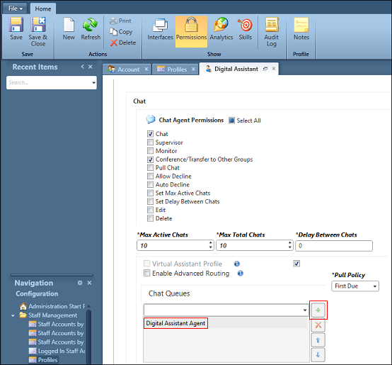

Création d'un profil d'assistant numérique
Vous pouvez utiliser des profils pour gérer les droits d'accès aux comptes et affecter des agents aux files d'attente. Créez un profil dédié pour l'agent d'assistant numérique.

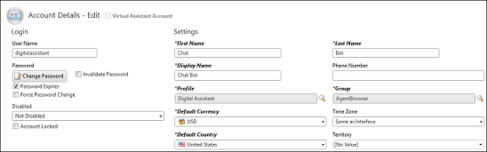

Vous devez créer un compte dans la console de service pour l'agent d'assistant numérique et l'associer au profil d'assistant numérique. Les sessions de discussion affectées à la file d'attente de l'agent d'assistant numérique sont envoyées à ce dernier.
Vous aurez besoin d'un agent d'assistant numérique distinct pour chaque assistant numérique en tant qu'agent que vous créez.

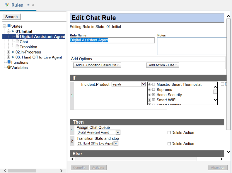

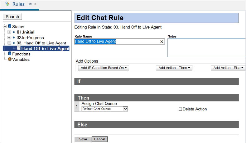

Ajout de règles de discussion
Vous aurez besoin d'une règle de discussion dans la console de service pour définir les circonstances dans lesquelles affecter une session de discussion à l'assistant numérique. Vous aurez également besoin d'un état permettant de gérer les transferts de l'assistant numérique vers un agent physique.
