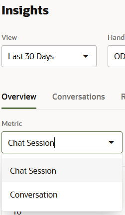

Vous pouvez suivre les métriques au niveau de la session utilisateur et au niveau de la conversation. Une session de discussion utilisateur commence lorsqu'un utilisateur contacte un assistant numérique et se termine lorsqu'un utilisateur a fermé la fenêtre de discussion ou après l'expiration de la session de discussion indiquée par la configuration de canal. Vous pouvez basculer entre la conversation et la génération de rapports de session de discussion à l'aide du filtre Mesure.
Les analyses suivent les sessions de discussion à la source. Dans ce cas, il s'agit de l'assistant numérique qui a lancé une session de discussion, et non des compétences constitutives de l'assistant numérique. Les utilisateurs se connectant directement à l'assistant numérique, les briques n'ont aucune incidence sur le suivi des sessions de discussion.

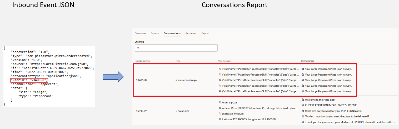

  • Présentation : utilisez ce tableau de bord pour visualiser rapidement le nombre total de conversations vocales et textuelles par canal et par période. Les mesures du rapport décomposent ce total selon le nombre de conversations terminées, non terminées et en cours. De plus, ce rapport vous indique comment la brique a terminé (ou n'a pas réussi à terminer) les conversations en classant l'utilisation des intentions transactionnelles et de réponse de la brique dans des graphiques à barres et des nuages de mots.
  • Conversations : affiche les transcriptions des conversations qui ont eu lieu lors de la création d'une session. Vous pouvez lire une version en texte brut de cette conversation et la consulter dans le contexte de l'acheminement des briques et de la résolution d'intention de l'assistant numérique.

Examen des mesures et graphiques d'aperçu
Cliquez sur Il s'agit d'une image de l'icône Analyses. dans la barre de navigation de gauche pour accéder aux rapports suivants.

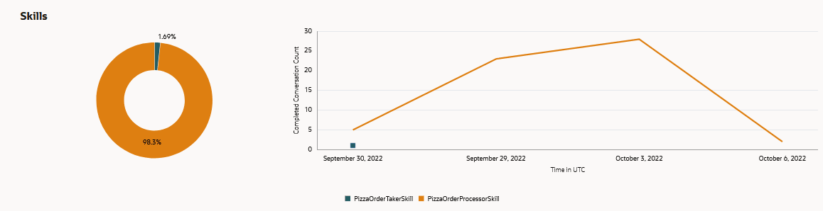

    La vue Tendance fournit un graphique des conversations terminées au cours de la période sélectionnée.
  • Briques : la vue Récapitulatif affiche le nombre de conversations gérées par la brique pour une période donnée. En survolant la barre de progression, vous pouvez déterminer le nombre de conversations terminées par rapport au total. Description de l'image da-insights-skills-summary.png ci-après
    Si une brique a fait l'objet d'un numéro de version au cours de la période sélectionnée, vous pouvez déterminer la distribution par version des conversations à l'aide du graphique Trafic. Cliquez sur une brique pour ouvrir ce graphique, qui illustre le volume de conversations gérées par chaque version de la brique en termes de nombre total de conversations gérées par la brique pour la période sélectionnée. Chaque arc du graphique de trafic représente une version de la brique, la longueur et le pourcentage associé indiquant le volume de conversations qu'elle a gérées. Le texte de pointage de chacun de ces arcs décrit le pourcentage en termes de nombre de conversations. Pour décomposer ce nombre, par exemple, pour déterminer ce que signifie ce nombre en termes d'intentions appelées pour une version particulière de la brique, cliquez sur l'arc pour effectuer une analyse descendante vers les analyses de niveau brique.
    S'il existe des conversations non terminées au cours de la période sélectionnée, le nombre total est réparti dans les catégories d'erreur suivantes :

Au lieu de filtrer une feuille de calcul exportée, vous pouvez utiliser le rapport Conversation pour suivre l'acheminement de la discussion par l'assistant numérique vers ses différentes briques, ainsi que pour savoir quelles intentions ont été appelées en cours de route.
Ce rapport, que vous pouvez filtrer par canal et par brique, répertorie les conversations dans l'ordre chronologique par ID de session (ID de la session de l'utilisateur sur un canal) et présente une transcription de la conversation dans ses colonnes Messages utilisateur et Réponses de brique. L'ID de session est créé lorsqu'un client se connecte au canal et contient toutes les données des briques qui ont participé à une conversation. Cet ID expire s'il n'y a pas d'activité pendant 24 heures, mais peut ne jamais expirer si le client poursuit ses conversations.
Si vous cliquez sur Visualiser les conversations dans la colonne Actions, vous pouvez visualiser toutes les conversations survenues pour la session dans le contexte d'une fenêtre de discussion. Dans ce mode, vous pouvez voir le routage de l'assistant numérique au travail en observant comment il a changé de brique en réponse à l'entrée utilisateur et déterminer quelles intentions des briques ont été appelées à la suite de ce changement de contexte. Lorsqu'une session s'étend sur plusieurs jours, les conversations les plus anciennes s'affichent en premier.
