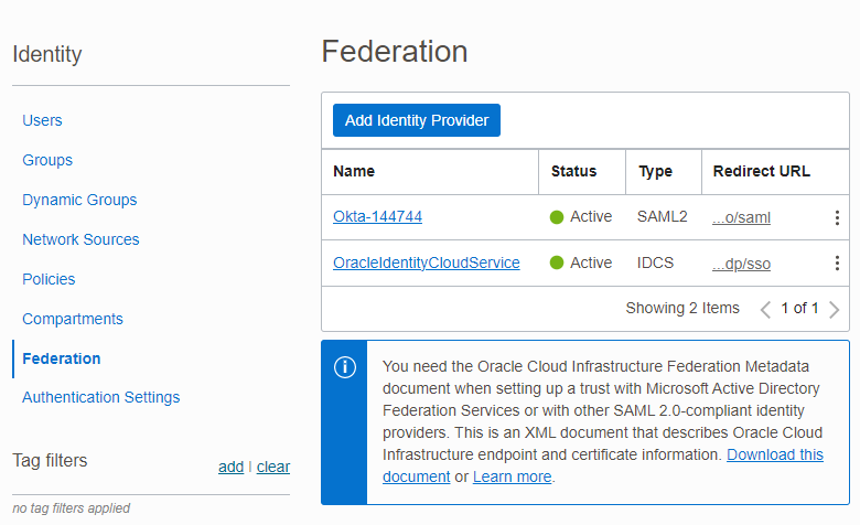

  2. Nella console, aprire il menu di navigazione e fare clic su Identità e sicurezza. In Identità, fare clic su Federazione. Viene visualizzata la lista di tutti i file IdPs esterni configurati per IAM OCI.
  3. Fare clic sul nome della federazione di Oracle Identity Cloud Service IdP, ad esempio OracleIdentityCloudService. Viene visualizzata la pagina dei dettagli del provider di identità.

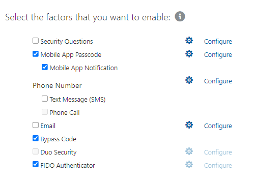

  6. (Obbligatorio) In Selezionare i fattori da abilitare, selezionare ciascuno dei fattori che si desidera consentire agli utenti di selezionare.
    Nota
    I fattori MFA disponibili dipendono dal tipo di licenza di cui si dispone. Il Tipo di licenza viene visualizzato in alto a destra nella console di Identity Cloud Service. Per ulteriori informazioni sull'autenticazione MFA e sui tipi di licenza, vedere Informazioni sui modelli di definizione dei prezzi di Oracle Identity Cloud Service.
    Nota
    Si consiglia di utilizzare questi autenticatori MFA resistenti al phishing:
    • Passcode per applicazioni mobile e notifica per applicazioni mobile (incluso nel livello di prezzo Foundation)
    • Fast ID Online (FIDO) (incluso nel livello di determinazione prezzi Standard)
    Vedere Utilizzare l'applicazione Oracle Mobile Authenticator come metodo di autenticazione per scoprire come utilizzare la notifica dell'applicazione Mobile e il passcode dell'applicazione Mobile nell'applicazione Oracle Mobile Authenticator.
    Per ulteriori informazioni sugli autenticatori MFA, vedere Configura fattori di autenticazione.
  7. (Obbligatorio) Abilitare sempre Codice bypass in modo che gli amministratori possano generare un passcode monouso come secondo fattore se gli utenti perdono l'autenticatore esterno, ad esempio l'applicazione Mobile o la chiave FIDO.

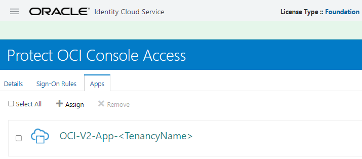

  9. Aggiungere l'applicazione OCI -V2-App-<TenancyName> al criterio Proteggi accesso a OCI Console. Importante: per assicurarsi che il criterio sia valido solo per l'accesso alla console e che non sia applicabile ad altre applicazioni, aggiungere solo l'app OCI -V2-App-<TenancyName> .
    1. Fare clic su Assegna. Viene visualizzata la lista di applicazioni che è possibile aggiungere al criterio.
    2. Individuare e selezionare OCI -V2-App-<TenancyName> .
    3. Fare clic su OK.
    4. Fare clic su Fine.
