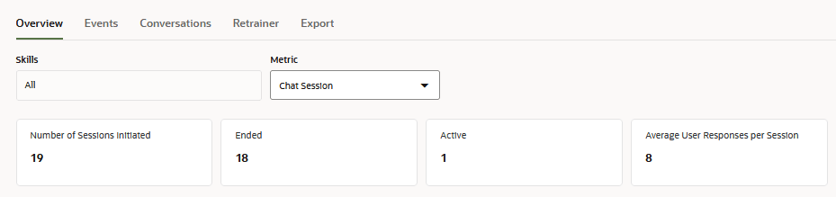

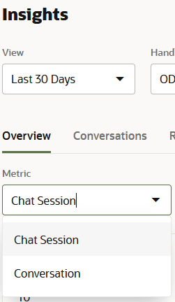

Metriche sessione chat per assistenti digitali
  • Numero di sessioni avviate: il numero totale di sessioni di chat avviate dall'assistente digitale.
  • Terminato: il numero di sessioni di chat terminate in modo esplicito dagli utenti che chiudono la finestra di chat o che sono scadute dopo il periodo specificato dalla configurazione del canale.
    Nota
    Qualsiasi sessione in corso scadrà dopo la release 21.12. Le sessioni avviate tramite il tester di skill scadono dopo 24 ore di inattività. Al momento, la funzionalità per inviare una sessione chiudendo la finestra di chat è supportata dal kit SDK client nativo di Oracle Digital Assistant per Web.
  • Attivo: le sessioni di chat che rimangono attive perché la finestra di chat rimane aperta o perché non si è ancora verificato il timeout.
  • Risposte utente medie per sessione: il numero medio di risposte degli utenti nel numero totale di sessioni avviate dall'assistente digitale. Ogni volta che un utente fa una domanda, risponde all'assistente digitale o interagisce con esso viene conteggiato come risposta.

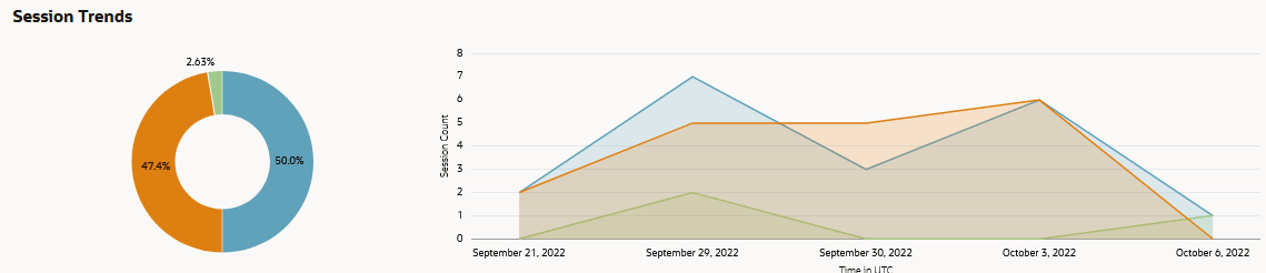

  • Tendenze sessione: confronto tra le sessioni attive, terminate e avviate. Queste metriche vengono visualizzate in proporzione l'una all'altra nel grafico a ciambella, che contrappone i totali per le sessioni terminate e attive al numero totale di sessioni avviate. Il grafico a linee dell'andamento rappresenta i conteggi di queste metriche per data.

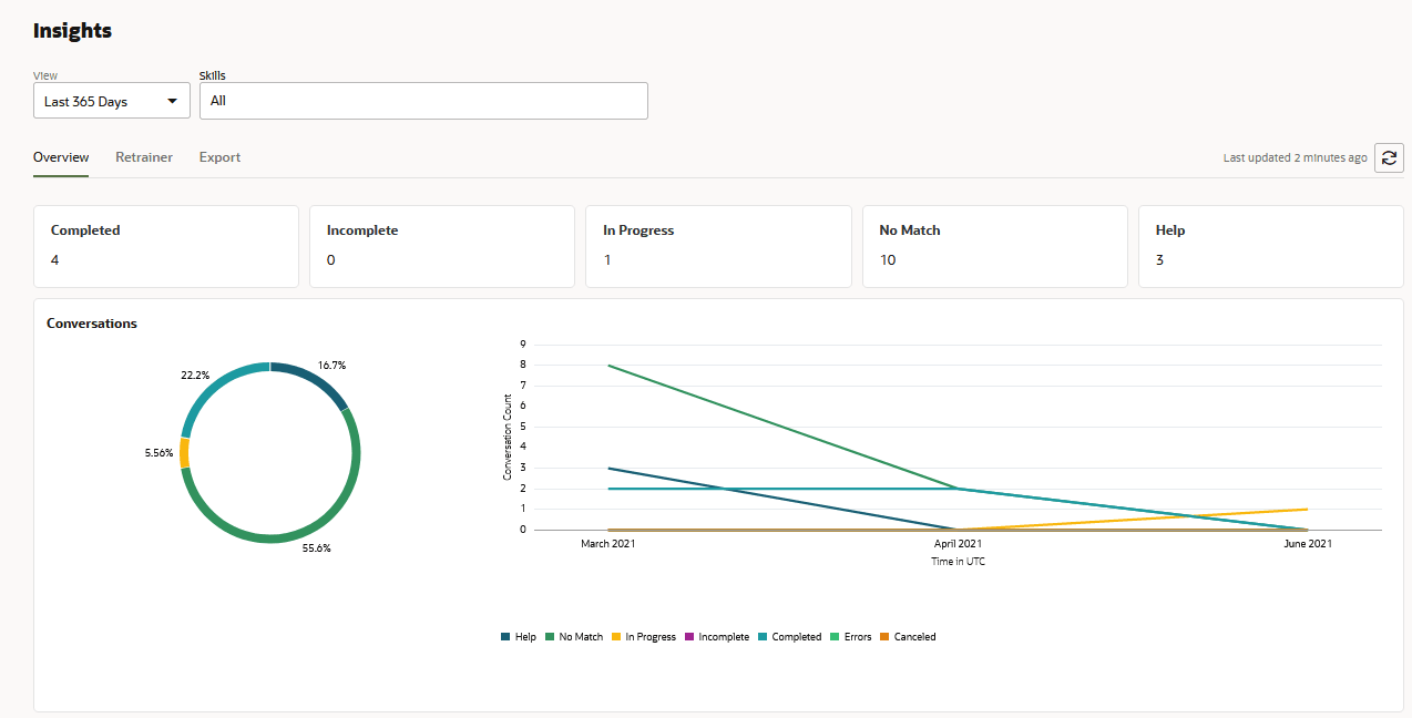

Esaminare le metriche e i grafici della panoramica
Fare clic su Immagine dell'icona Approfondimenti. nella barra di navigazione a sinistra per accedere ai report seguenti.
  • Completate: il numero di conversazioni instradate tramite l'assistente digitale e completate dalle singole competenze. Le conversazioni che si concludono con uno stato Flusso finale o con uno stato in cui il flusso finale (implicito) è selezionato come transizione vengono considerate completate. Nelle competenze create da YAML, le conversazioni vengono conteggiate come complete quando il passaggio attraverso il flusso della finestra di dialogo termina con una transizione return o in uno stato con la proprietà insightsEndConversation.
    Nota
    Questa proprietà e la transizione return non sono disponibili in Visual Flow Designer.
  • Incompleta: conversazioni che gli utenti non hanno completato perché hanno abbandonato lo skill o non sono stati in grado di completare a causa di errori, timeout o difetti a livello di sistema nella progettazione dello skill.
  • In corso: il numero di conversazioni sulle competenze (iniziate dall'assistente digitale) ancora in corso. Utilizzare questa metrica per tenere traccia delle conversazioni a più turni. Una conversazione in corso diventa una conversazione incompleta dopo la scadenza di una sessione.
  • Nessuna corrispondenza: il numero di volte in cui l'assistente digitale non è riuscito a trovare una corrispondenza tra le proprie competenze registrate e un messaggio utente.
  • Annullato: il numero di volte in cui gli utenti hanno lasciato uno skill immettendo "annulla".
  • ?: il numero di volte in cui è stato richiamato l'intento del sistema della Guida.
    Quando Insights è stato disabilitato per un assistente digitale, il conteggio Completato continuerà ad aumentare se Insights è stato abilitato per uno qualsiasi degli skill membro. Nonostante ciò, non verranno registrati dati per le metriche di Guida e Nessuna corrispondenza specifiche dell'assistente digitale fino a quando non si seleziona Abilita approfondimenti.

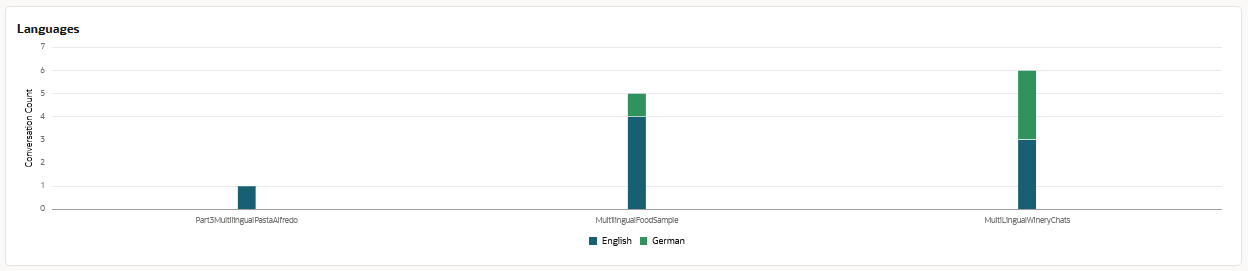

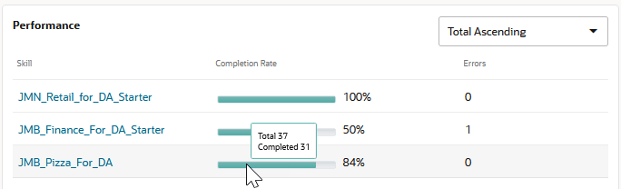

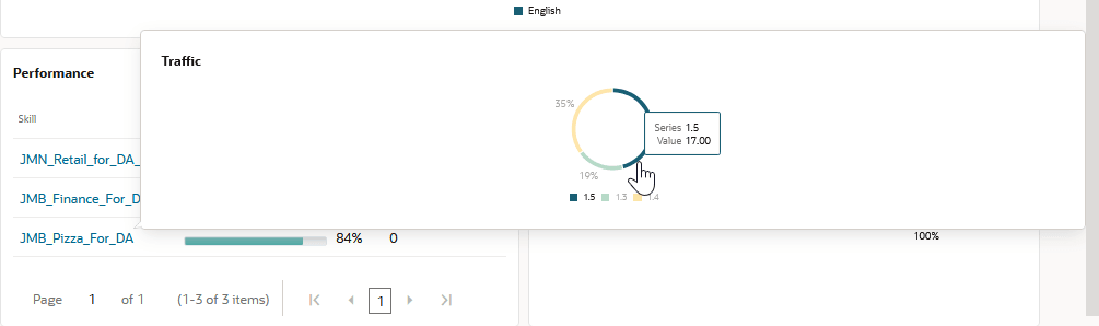

  • Lingue: visualizza un grafico del numero di conversazioni per ogni skill in base alla lingua supportata.
  • Prestazioni: mostra il numero di conversazioni per skill.

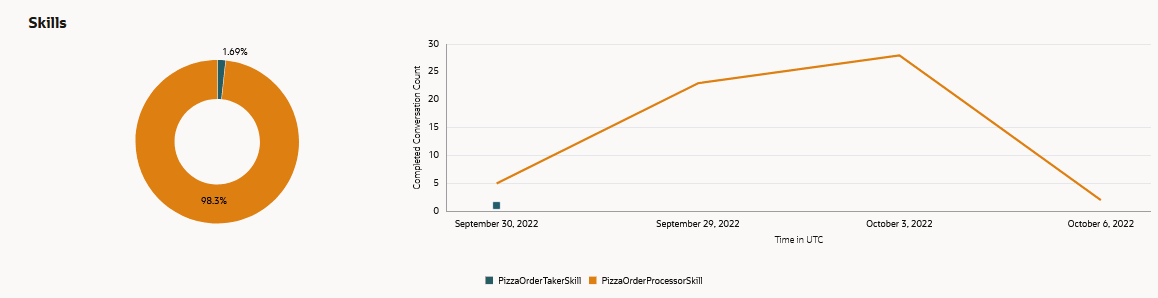

    La vista Andamento fornisce un grafico delle conversazioni completate nel periodo di tempo selezionato.
  • Skill: la vista Riepilogo mostra il numero di conversazioni gestite dallo skill per un determinato periodo. Passando il puntatore del mouse sulla barra di avanzamento, è possibile scoprire il numero di conversazioni completate rispetto al totale. Segue la descrizione di da-insights-skills-summary.png
    Se durante il periodo di tempo selezionato è stato eseguito il controllo delle versioni di uno skill, è possibile scoprire la distribuzione delle conversazioni in base alla versione utilizzando il grafico Traffico. Se si fa clic su uno skill, viene visualizzato questo grafico che illustra il volume delle conversazioni gestite da ciascuna versione dello skill in termini di conversazioni totali gestite dallo skill per il periodo selezionato. Ogni arco del grafico Traffico rappresenta una versione dello skill, con la lunghezza e la percentuale di accompagnamento che indicano il volume delle conversazioni gestite. Il testo al passaggio del mouse per ciascuno di questi archi descrive la percentuale in termini di conteggio delle conversazioni. Per scomporre questo numero, ad esempio, per scoprire il significato di questo conteggio in termini di intenti richiamati per una determinata versione dello skill, fare clic sull'arco per eseguire il drill-down degli approfondimenti a livello di skill.
    In caso di conversazioni incomplete durante il periodo selezionato, il numero totale viene suddiviso per le seguenti categorie di errore:

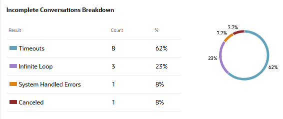

    • Timeout: i timeout vengono attivati quando una conversazione in corso è inattiva per più di un'ora, causando la scadenza della sessione.
    • Errori gestiti dal sistema: gli errori gestiti dal sistema vengono gestiti dal sistema e non dalla competenza. Questi errori si verificano quando la definizione del flusso della finestra di dialogo non è dotata della gestione degli errori.
    • Loop infinito: possono verificarsi loop infiniti a causa di difetti nella definizione del flusso della finestra di dialogo, ad esempio transizioni definite in modo errato.
    • Annullato: il numero di volte in cui gli utenti hanno lasciato uno skill annullando in modo esplicito la conversazione.

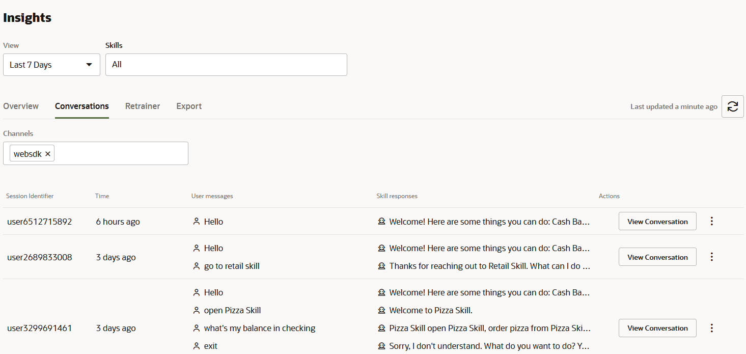

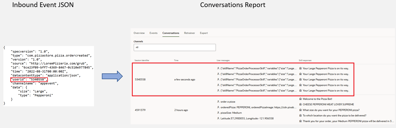

Visualizza il report delle conversazioni
Anziché filtrare un foglio di calcolo esportato, è possibile utilizzare il report Conversazione per tenere traccia dell'instradamento della chat da parte dell'assistente digitale alle varie competenze e anche scoprire quali intenti sono stati richiamati durante il percorso.
Questo report, che è possibile filtrare sia per canale che per skill, elenca le conversazioni in ordine cronologico in base all'ID sessione (l'ID della sessione dell'utente su un canale) e presenta una trascrizione della conversazione nelle colonne Messaggi utente e Risposte skill. L'ID sessione viene creato quando un client si connette al canale e contiene tutti i dati degli skill che hanno partecipato a una conversazione. Questo ID scade se non c'è attività per 24 ore, ma potrebbe non scadere mai se il client continua con le sue conversazioni.
Descrizione di da-conversations-report.png segue
Fare clic su Visualizza conversazioni nella colonna Azioni per visualizzare tutte le conversazioni che si sono verificate per la sessione nel contesto di una finestra di chat. In questa modalità, è possibile visualizzare l'instradamento dell'assistente digitale sul posto di lavoro osservando come ha cambiato le competenze in risposta all'input dell'utente e anche scoprire quali degli intenti delle competenze sono stati richiamati in seguito a questo cambio di contesto. Quando una sessione si estende su più giorni, le prime conversazioni vengono visualizzate per prime.
Nota
I filtri Vista e Skill che è possibile applicare al report Conversazioni non modificano il contenuto delle trascrizioni delle conversazioni visualizzate nelle colonne Messaggi utente e Risposte skill o in modalità Visualizza conversazioni.
È possibile condividere la sessione con un collega che ha accesso all'istanza fornendo un collegamento che può essere incollato in una finestra del browser. Per ottenere questo collegamento, fare clic su Opzioni, quindi su Copia collegamento conversazione.

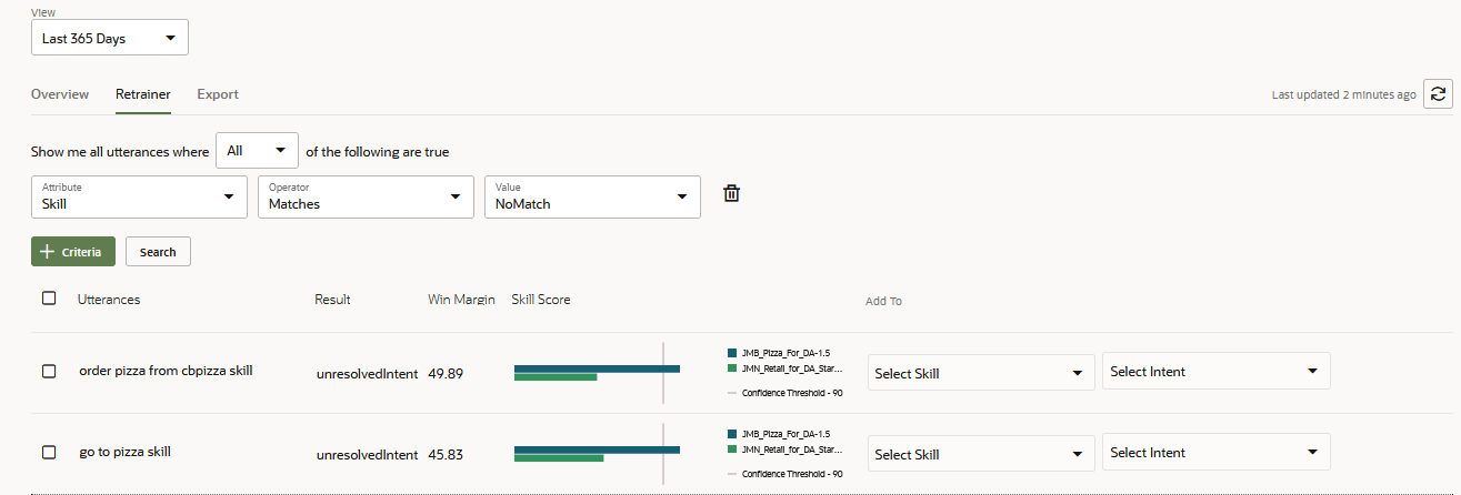

Applicare il Retrainer ODA
È possibile migliorare la risoluzione degli intenti per le competenze registrate aggiornando i dati di formazione con l'input del cliente. Alcuni di questi input potrebbero non essere stati risolti in alcuna abilità o potrebbero essere stati instradati all'abilità sbagliata. Il Retrainer consente di valutare l'input dell'utente e di aggiungerlo a uno skill se lo si considera un'aggiunta utile ai dati di formazione.
Descrizione di da-retrainer.png:
Per impostazione predefinita, Retrainer applica il filtro NoMatch in modo che restituisca tutti i messaggi utente a cui non è stata trovata una corrispondenza con gli skill registrati nell'assistente digitale. Per ciascuna di queste frasi restituite, il report presenta le prime due abilità di livello più alto, il margine di vincita che le separa e, attraverso un grafico a barre orizzontali, i punteggi di affidabilità contrastanti.
Prima di utilizzare il Retrainer, ci sono un paio di cose da tenere a mente: Per aggiornare il corpus di allenamento di un'abilità dal Retrainer:
  1. Filtrare gli skill registrati. Ad esempio, è possibile filtrare tutte le frasi corrispondenti a una particolare abilità nell'assistente digitale oppure applicare NoMatch per le frasi che non corrispondono ad alcuna delle competenze.
  2. Selezionare l'espressione.
  3. Selezionare una versione bozza dello skill per l'espressione. Se non esiste alcuna versione bozza, crearne una. Se non è possibile selezionare un'abilità, è perché utilizza il supporto multilingua nativo. In questo caso, non è possibile aggiornare lo skill da qui. Dovrai invece utilizzare il retrattore a livello di competenze.

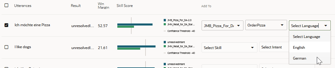

  4. Selezionare l'intento. Dopo aver aggiunto la frase come espressione nel corpus di addestramento, non è più possibile selezionarla per la riqualificazione.
  5. Se lo skill supporta più lingue native, è possibile aggiungere l'espressione al set di formazione appropriato per la lingua scegliendo tra le lingue disponibili nel menu Lingua.
    Nota
    Questa opzione è disponibile solo per le competenze supportate in modo nativo.
  6. Ritirate l'abilità.
  7. Ripubblicare l'abilità.
  8. Aggiornare l'assistente digitale con la versione più recente dello skill.

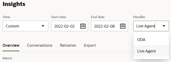

Metriche agente reale per assistenti digitali
Utilizza le metriche degli agenti attivi per valutare la capacità dell'assistente digitale di deviare le richieste degli utenti dagli agenti attivi. È possibile accedere a queste metriche selezionando Agente attivo dal filtro Handler (che viene visualizzato solo quando si filtra il report in base a un intervallo di date o date che include conversazioni di trasferimento di agenti attivi).
Nota
La generazione di report approfonditi, tramite i relativi handler di skill e agenti attivi, copre tutte le comunicazioni tra l'utente finale, la competenza e l'agente reale. Questo non è il caso di DA come conversazioni agente, in cui Insights copre solo la conversazione fino a quando la chat non è stata trasferita all'agente reale. Per creare report completi su DA come conversazioni agente, utilizzare Oracle Fusion Service Analytics.
Utilizzando queste metriche, è possibile misurare il tasso di deviazione dell'assistente digitale e le relative competenze confrontando il numero di conversazioni gestite rispetto al numero di conversazioni terminate passaggio ai flussi di consegna dell'agente (la sequenza degli stati Avvio agente e Conversazione agente che avviano la distribuzione del canale dell'agente e gestiscono rispettivamente la conversazione agente-abilità). A seconda della definizione del flusso della finestra di dialogo dello skill, le chat agente reale possono essere richieste in modo esplicito dall'utente o richieste dallo skill per conto dell'utente o di entrambi.

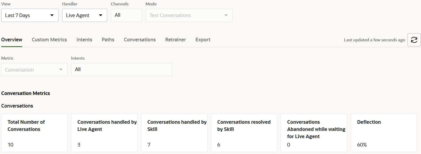

Metriche conversazione agente reale per assistenti digitali
Queste metriche riflettono quanto bene il tuo assistente digitale e le sue competenze stanno scaricando le attività dagli agenti reali.
  • Numero totale di conversazioni: il numero totale di conversazioni instradate dall'assistente digitale per il periodo di tempo e il canale selezionati. Questo totale include conversazioni con e senza richieste di agenti attivi.
  • Conversazioni gestite da Live Agent: il numero totale di conversazioni instradate dall'assistente digitale che includeva una richiesta per un agente reale.
  • Conversazioni gestite da ODA: il numero totale di conversazioni (complete o incomplete) gestite dall'assistente digitale o dalle relative competenze perché non sono state effettuate richieste di agenti attivi.
  • Conversazioni risolte da ODA: il numero di conversazioni instradate dall'assistente digitale che sono state completate (ovvero hanno raggiunto uno stato di uscita) senza richieste di agenti attivi.
  • Conversazioni interrotte in attesa di Live Agent: il numero di conversazioni instradate dall'assistente digitale che non sono mai state trasmesse a un agente reale, nonostante ne abbia richiesto uno. Le conversazioni possono essere considerate abbandonate quando gli utenti non si connettono mai con agenti reali, probabilmente perché hanno lasciato la conversazione o sono scaduti.
  • Diflessione: la percentuale di conversazioni deviate dall'agente reale che viene calcolata dividendo il conteggio delle conversazioni risolte da ODA per il conteggio del numero totale di conversazioni (gestito dall'assistente digitale).
