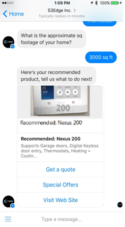

Le competenze sono chatbot individuali progettati per interagire con gli utenti e svolgere tipi specifici di attività, come ordinare cibo, effettuare prenotazioni e modificare le informazioni di contatto. Ogni abilità aiuta un utente a completare un'attività attraverso una combinazione di messaggi di testo e semplici elementi dell'interfaccia utente come elenchi di selezione.
Immagine di un bot che mostra i messaggi e gli elementi dell'interfaccia utente.
