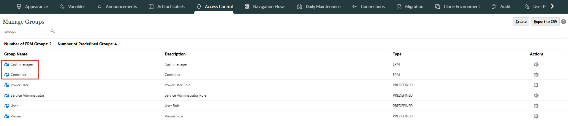

- Nella pagina home fare clic su Strumenti e su Controllo di accesso.

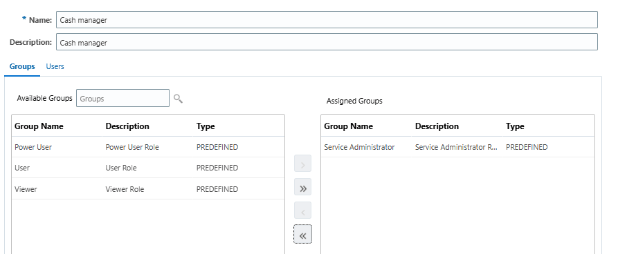

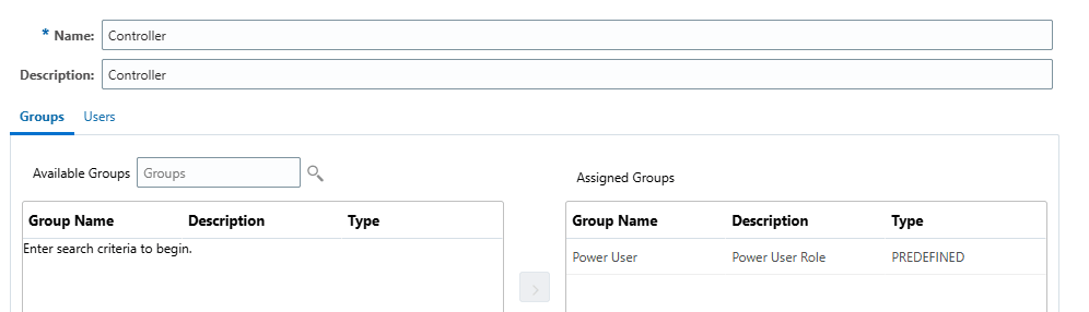

- Dalle schede in basso, in Gestisci gruppi, creare i gruppi di utenti per i ruoli Cash Manager e Controller e assegnare loro i ruoli necessari, ad esempio i ruoli utente avanzato, utente, amministratore del servizio o visualizzatore.
- Dopo aver creato i gruppi di utenti, è possibile visualizzarli in Controllo dell'accesso -> Gestisci gruppi.

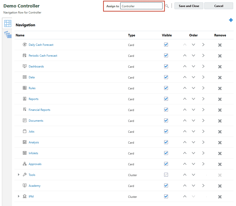

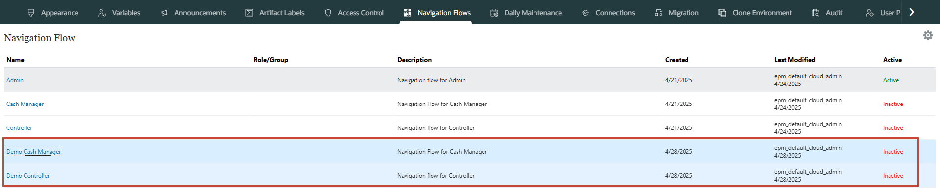

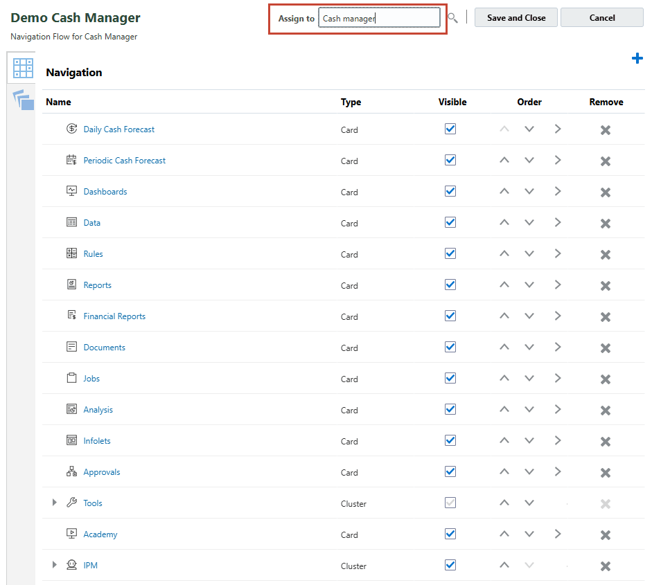

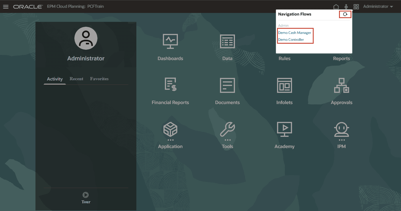

- Dopo aver creato i gruppi di utenti, passare al flusso di navigazione e creare una copia dei flussi di navigazione predefiniti - Cash Manager e controller. Ad esempio, il flusso di navigazione Cash Manager duplicato come flusso di navigazione Demo Cash Manager e Controller come controller demo nel caso d'uso riportato di seguito.
Nota
I flussi di navigazione predefiniti non sono modificabili. Quindi stiamo creando le loro copie e poi le modifichiamo. - Dopo aver creato la copia del flusso di navigazione, procedere e assegnare l'accesso al gruppo di utenti Cash Manager e Controller per questi flussi di navigazione personalizzati. Una volta concessa l'autorizzazione di accesso, sarà possibile accedere a tutti i flussi di navigazione predefiniti. Se necessario, è anche possibile aggiungere schede personalizzate.

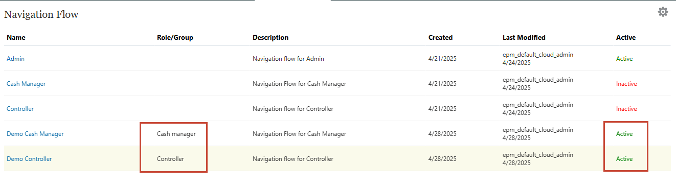

- Una volta assegnata la sicurezza per i flussi di navigazione personalizzati, è ora possibile renderli "Attivi" come mostrato di seguito.
- Una volta attivati i flussi di navigazione personalizzati, possiamo iniziare ad assegnare gli utenti a questi gruppi di utenti e possono iniziare a lavorare su PCF Application. In alternativa, se un utente dispone dell'accesso amministratore, può scegliere i flussi di navigazione personalizzati dalla home page e iniziare a lavorare sull'applicazione PCF.

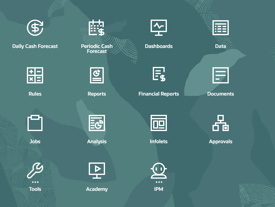

- Selezionare il flusso di navigazione Gestione contante demo e visualizzare la home page riportata di seguito.

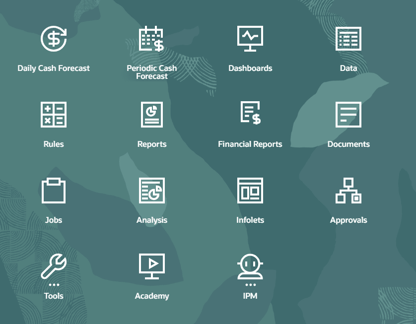

- Selezionare il flusso di navigazione Controller demo e visualizzare la home page riportata di seguito.
