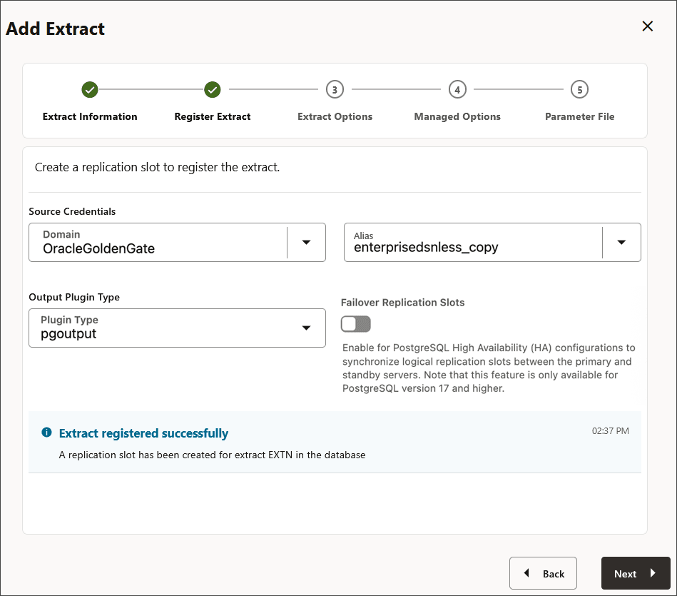

Schermata Registra estrazione - Database PostgreSQL e Yugabyte
Nota: è necessario registrare Oracle GoldenGate Extract for Oracle, diverse versioni PostgreSQL e il database Yugabyte. Tuttavia, le opzioni di configurazione per la registrazione dell'estrazione vengono visualizzate in schermate diverse durante l'aggiunta dell'estrazione.
Nota: vedere anche Linee guida e limitazioni per il tipo di plugin PGOUTPUT.
Nella schermata Registra estrazione configurare le opzioni riportate di seguito e fare clic su Registra.
Credenziali di origine: specificare un dominio per il database.
Alias: specificare l'alias ID utente utilizzato come connessione al database per il login di origine oppure effettuare una selezione tra le opzioni visualizzate.
(Tutti i tipi di plugin PostgreSQL) Tipo plugin: selezionare il tipo di plugin di decodifica logica pgoutput. L'output pg è l'impostazione predefinita per tutti i gusti PostgreSQL.
Per informazioni dettagliate sulla configurazione degli slot di replica failover per PostgreSQL 17 e versioni successive, vedere Supporto di failover per Oracle GoldenGate con PostgreSQL 17 e versioni successive.
(Solo database in GB) Tipo di plugin: selezionare il tipo di plugin di decodifica logica yboutput. YBOUTPUT è l'impostazione predefinita per il database Yugabyte.
Fare clic su Avanti dopo che la registrazione Extract è riuscita.
Fare clic su Avanti.
Registra estrazione per database PostgreSQL e Yugabyte dal client di amministrazione
Un Extract per PostgreSQL deve essere registrato con il database ed essere concesso uno slot di replica riservato. Gli slot di replica vengono allocati tramite l'impostazione di configurazione del database max_replication_slots e possono essere configurati come descritto in Configurazione del database.
Segui queste istruzioni per registrare un'estrazione. La registrazione estrazione deve essere eseguita prima di creare un'estrazione. Per ulteriori informazioni, vedere REGISTER EXTRACT nel documento Command Line Interface Reference for Oracle GoldenGate.
Connettersi alla distribuzione, quindi connettersi all'alias delle credenziali per il database di origine.
CONNECT http*s*://*remotehost*:*srvmgrport* DEPLOYMENT *deployment_name* AS *deployment_user* PASSWORD *deployment_password*OGG (https://*remotehost*:*16000**postgresql_source*)> DBLOGIN USERIDALIAS *alias* -
Registrare l'estrazione, che crea internamente uno slot di replica per l'estrazione. I nomi di estrazione non possono contenere più di 8 caratteri alfanumerici.
REGISTER EXTRACT *extname*Per registrare in modo esplicito Extract con il plugin
pgoutput, è necessario specificare il tipo di pluginpgoutput:REGISTER EXTRACT *extname* PGPLUGINTYPE pgoutput;
