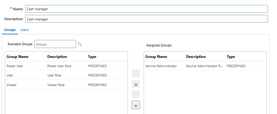

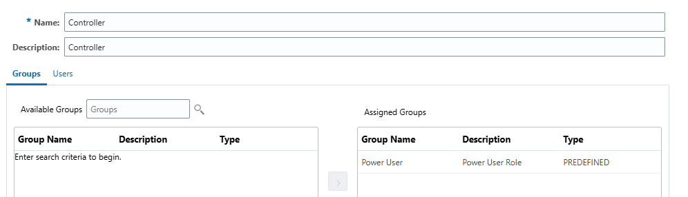

  2. 下部のタブにある「グループの管理」で、「キャッシュ・マネージャ」ロール、「コントローラ」ロールの「ユーザー・グループ」を作成し、パワー・ユーザー、ユーザー、サービス管理者ロール、ビューア・ロールなどの必要なロールを割り当てます。
    資金マネージャのユーザー・グループの作成
    コントローラのユーザー・グループの作成

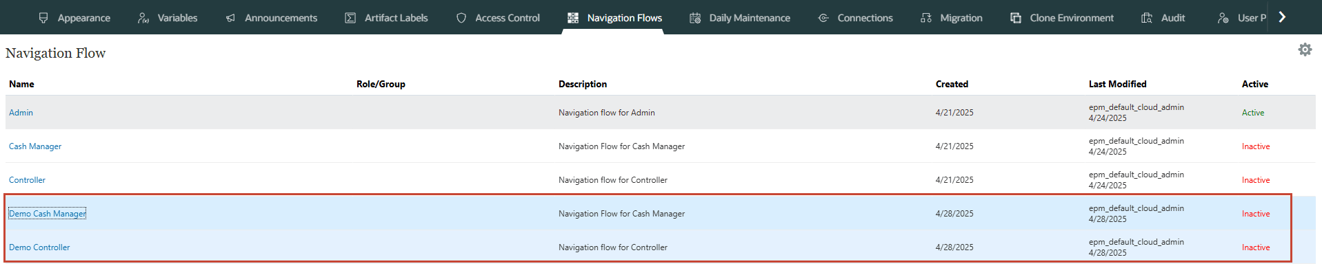

  1. ユーザー・グループが作成されたら、ナビゲーション・フローに移動し、デフォルトのナビゲーション・フロー(キャッシュ・マネージャおよびコントローラ)のコピーを作成します。たとえば、次のユース・ケースでは、Cash Managerナビゲーション・フローをDemo Cash ManagerおよびControllerナビゲーション・フローとしてDemo Controllerとして複製しています。
    複製済
    ノート:
    シード・ナビゲーション・フローは編集できません。そのため、コピーを作成して編集します。

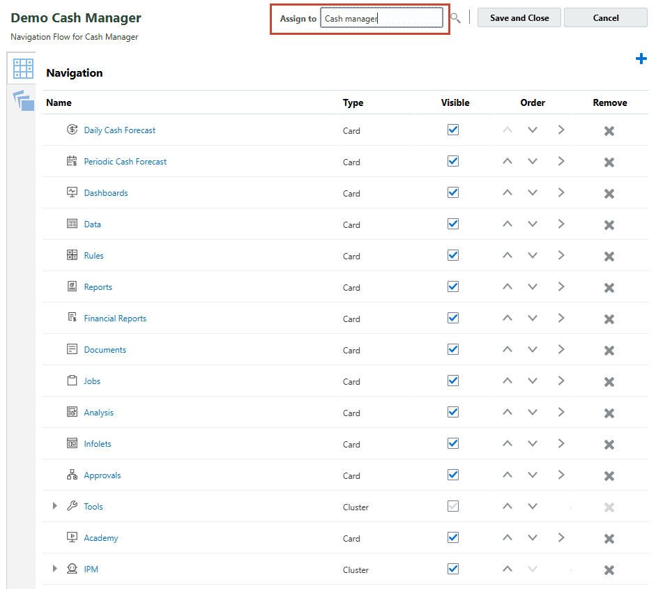

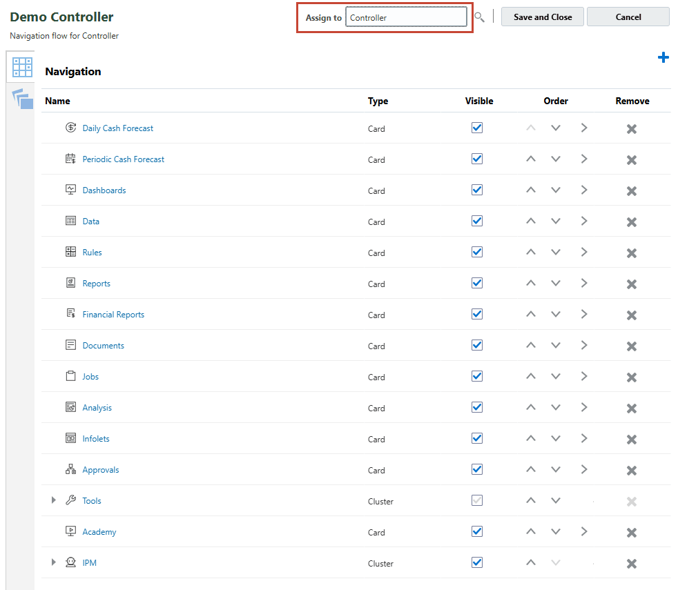

  2. ナビゲーション・フロー・コピーが作成されたら、これらのカスタム・ナビゲーション・フローの「キャッシュ・マネージャおよびコントローラ・ユーザー・グループへのアクセス権の割当て」に進みます。アクセス権限が付与されると、すべてのシード済ナビゲーション・フローにアクセスできます。必要に応じて、カスタム・カードを追加することもできます。
    キャッシュ・マネージャへのアクセス権の割当て
    コントローラへのアクセスを割り当てる

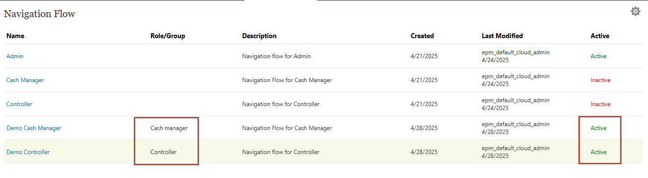

  3. カスタム・ナビゲーション・フローにセキュリティが割り当てられたら、次に示すように「アクティブ」にできるようになりました。
    Active

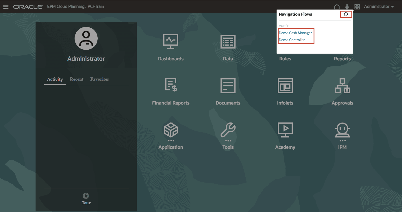

  4. カスタム・ナビゲーション・フローをアクティブ化すると、これらのユーザー・グループへのユーザーの割当てを開始でき、PCFアプリケーションでの作業を開始できます。または、ユーザーが管理アクセス権を持っている場合、ユーザーはホーム・ページからカスタム・ナビゲーション・フローを選択し、PCFアプリケーションでの作業を開始できます。
    ホーム・ページからのカスタム・ナビゲーション・フロー

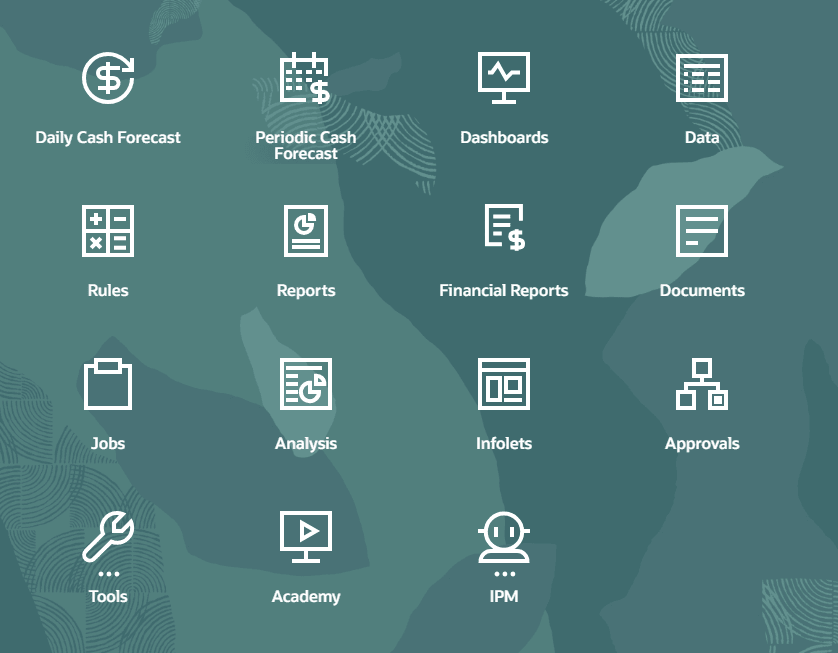

  5. 「デモ・キャッシュ・マネージャ」ナビゲーション・フローを選択すると、次のホーム・ページが表示されます。
    デモ・キャッシュ・マネージャ・ナビゲーション・フローのホームページ

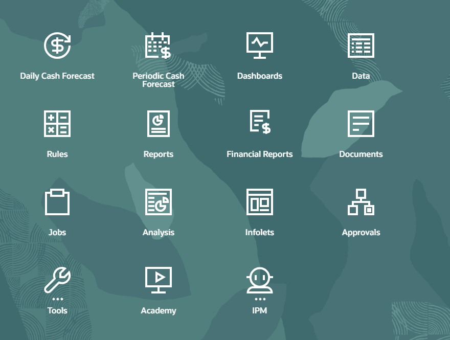

  6. 「デモ・コントローラ」ナビゲーション・フローを選択すると、次のホーム・ページが表示されます。
    デモ・コントローラ・ナビゲーション・フローのホーム・ページ
