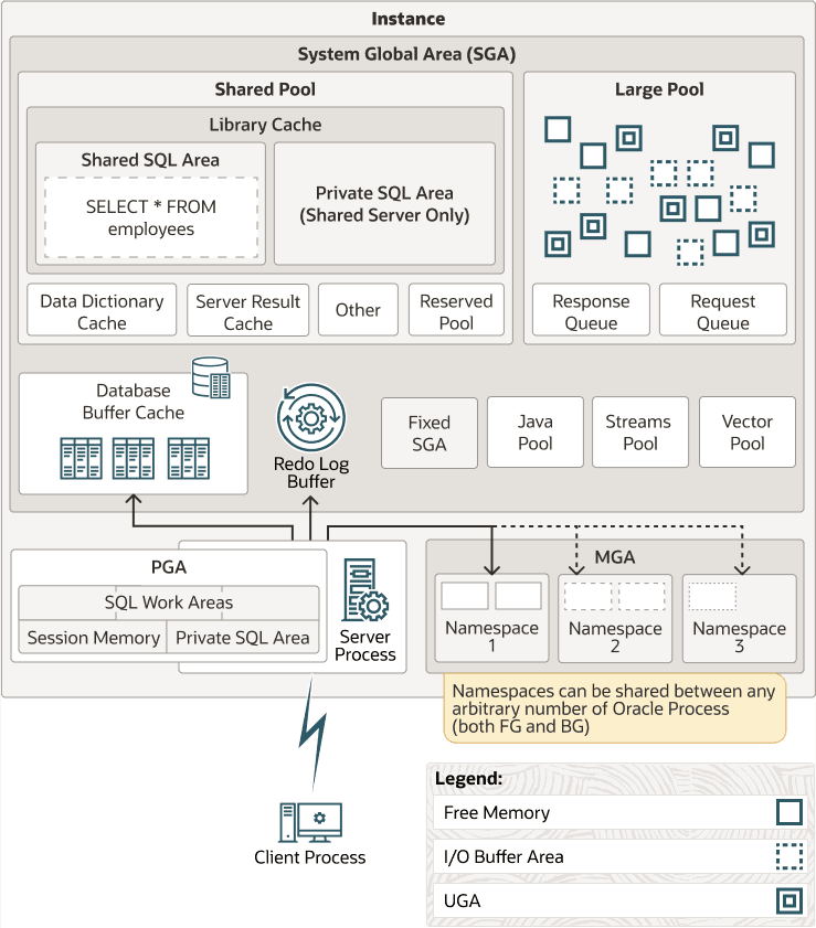

次の図に、これらのメモリー構造の関係を示します。
図1: Oracle AI Databaseのメモリー構造

共有プール
共有プールは、様々なタイプのプログラム・データをキャッシュします。
たとえば、共有プールには、解析済のSQL、PL/SQLのコード、システム・パラメータ、データ・ディクショナリ情報が格納されます。共有プールは、データベースで行われるほぼすべての操作に関連します。たとえば、ユーザーがSQL文を実行すると、Oracle AI Databaseは共有プールにアクセスします。
共有プールは、複数のサブコンポーネントから構成されています。図17-5に、最も重要なサブコンポーネントを示します。
図5: 共有プール

ライブラリ・キャッシュ
ライブラリ・キャッシュとは、実行可能なSQLやPL/SQLコードが格納されている共有プール・メモリー構造である。
このキャッシュには、SQLとPL/SQLの共有領域や、ロックやライブラリ・キャッシュ・ハンドルなどの制御構造が含まれています。共有サーバー・アーキテクチャでは、ライブラリ・キャッシュにはプライベートSQL領域も含まれています。
SQL文が実行されると、データベースでは、以前に実行されたコードの再利用が試みられます。解析されたSQL文の表現がライブラリ・キャッシュに存在し、共有可能である場合には、そのコードが再利用されます。これはソフト解析またはライブラリ・キャッシュ・ヒットと呼ばれます。それ以外の場合、データベースは、ハード解析またはライブラリ・キャッシュ・ミスと呼ばれる、新しいアプリケーション・コードの実行可能バージョンを構築する必要があります。

共有SQL領域
データベースでは、実行される各SQL文の表現が、共有SQL領域とプライベートSQL領域に格納されます。
SQL文が最初に実行されたときは、共有SQL領域を使用してSQL文が処理されます。この領域は、すべてのユーザーがアクセス可能であり、文の解析ツリーと実行計画が含まれています。一意の文に対して、共有SQL領域は1つのみ存在します。SQL文を発行するセッションは、それぞれのPGAにプライベートSQL領域を持っています。同じ文を発行する各ユーザーのプライベートSQL領域は、同じ共有SQL領域を指しています。これにより、異なるPGA内の数多くのプライベートSQL領域を同一の共有SQL領域に関連付けることができます。
データベースでは、アプリケーションによって同じSQL文が発行されたことが自動的に判断されます。ユーザーやアプリケーションが直接発行したSQL文も、他の文によって内部的に発行された再帰的SQL文も対象となります。
データベースでは、次のステップが実行されます。
構文およびセマンティクスが同一の文について共有SQL領域が存在しているかどうかを確認するため、共有プールがチェックされます。
同一の文が存在する場合、これ以降この文の新たなインスタンスが実行されるときには共有SQL領域が使用されるため、メモリー消費が削減されます。
同一の文が存在しない場合は、共有プールに新しい共有SQL領域がデータベースによって割り当てられます。構文が同じであるもののセマンティクスが異なる文では、子カーソルが使用されます。
どちらの場合も、ユーザーのプライベートSQL領域が、その文と実行計画を含む共有SQL領域に対応付けられます。
セッションのためにプライベートSQL領域が割り当てられます。
プライベートSQL領域の位置は、セッションのために確立される接続に応じて異なります。セッションが共有サーバーを介して接続されている場合、プライベートSQL領域の一部はSGAに保持されます。
図17-6に、専用サーバー・アーキテクチャにおいて、2つのセッションが同じSQL文のコピーをそれぞれのPGA内に保持する様子を示します。共有サーバーでは、このコピーはMGA内のUGAにあります。
図6: プライベートSQL領域と共有SQL領域

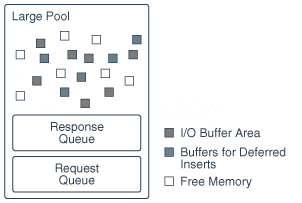

ラージ・プール
ラージ・プールは、共有プールでの割当てには適さないサイズのメモリー割当て用のオプション・メモリー領域です。
ラージ・プールでは、次のような領域に対して大量のメモリー割当てを行うことができます。
パラレル実行で使用されるメッセージ・バッファ
Recovery Manager(RMAN)I/O子プロセス用のバッファ
遅延挿入のためのバッファ(
MEMOPTIMIZE_WRITEヒントによる挿入)
次の図は、ラージ・プールを示します。
図7: ラージ・プール
ラージ・プール・メモリー管理ラージ・プールでは、共有 プールとは異なる方法でメモリーが管理されます。共有プールでは、LRUリストを使用して、メモリーの一部がエージ・アウトできるようになります。
遅延挿入のためのラージ・プール・バッファ 遅延挿入と呼ばれる特殊なタイプの挿入の場合、データベースはバッファをラージ・プールから割り当てます。

ラージ・プール・メモリー管理
ラージ・プールでは共有プールとは異なる方法でメモリーが管理されます。共有プールでは、メモリーの一部がエージ・アウトできるようにLRUリストが使用されます。
ラージ・プールには、LRUリストはありません。データベースにラージ・プール・メモリーがデータベース・セッションに割り当てられると、このメモリーは、セッションで解放されないかぎり解放できません。メモリーの一部が解放されると、その領域は他のプロセスがすぐに使用できます。セッション・メモリーをラージ・プールから割り当てることにより、共有プールで発生する可能性のある断片化を防ぎます。

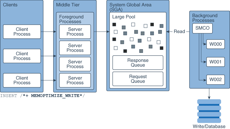

遅延挿入のラージ・プール・バッファ
Internet of Things (IoT)アプリケーションからのファイア・アンド・フォーゲット方式の高速な挿入においては、データベース・インフラストラクチャにおいてパフォーマンス・オーバーヘッドが発生します。たとえば、コード・パスには、バッファ・キャッシュ・ナビゲーション、バッファ・ピンおよび同時実行性保護が含まれます。配列の挿入によってこれらのコストは最小限に抑えられるものの、配列はクライアント側で構築される必要があり、これは、Internet of Thingsアプリケーションにおいては一般的ではありません。この問題に対処するために、Oracleアプリケーションではヒントを使用して、MEMOPTIMIZE FOR WRITEとして指定された表に行を挿入できます。
この挿入はラージ・プールにバッファされ、バックグラウンド・プロセスによって後から非同期にディスクに書き込まれるため、遅延されます。データベースでは、遅延挿入は次のように処理されます。
アプリケーションは
MEMOPTIMIZE_WRITE挿入を、データを集計できる中間層に送ります。ほとんどの場合、IoTアプリケーションは挿入を中間層に送信しますが、データベースに挿入を直接送信することもできます。たとえば、SQL*Plusを使用すると挿入がデータベースに直接送信されます。 -
中間層は、挿入の集計をデータベース・サーバーに書き込みます。
オプションで、中間層クライアントは、前のステップで書き込んだデータのローカル・コピーを保持します。
サーバー・プロセスは、ラージ・プールのバッファにデータを書き込みます。
競合を防ぐために、各バッファには独自の内部ロック・メカニズムがあります。このロック・メカニズムは、データベース・バッファ・キャッシュがバッファに対して使用するロック・メカニズムとは異なります。基本的な書込みプロセスは次のとおりです。
インスタンスの起動後、最初の
MEMOPTIMIZE_WRITE挿入によって、ラージ・プールからバッファが割り当てられます。 -
ライターは、使用可能なバッファのリストからバッファを選択します。
選択したバッファがロックされておらず、かつそのバッファに空き領域がある場合、クライアントはそのバッファへの書込みを行い、セッション固有の順序番号が各バッファ書込みにスタンプされます。そうでない場合、ライターは前のステップに戻り、バッファが見つかるか、ラージ・プールで十分な領域が解放されるまでこの方法を続行します。
データベースで、バッファされたデータからサーバー側配列が作成されます。
Space Management Coordinator (SMCO)とそのヘルパー・プロセス(Wnnn)は、標準のデータ・ブロック形式を使用して配列をディスクに非同期に書き込みます。
標準挿入とは異なり、遅延挿入は自動的にコミットされ、ロールバックできません。データベースは、指定されたオブジェクトへの挿入をセッションに出現する順序でコミットします。オブジェクトまたはセッションどうしの順序付けは保証されません。
データベースでは、通常の挿入と同様に制約および索引のメンテナンスがサポートされます。ただし、データベースは、ラージ・プールへの書込み時ではなくディスクへの書込み時に評価を実行します。
ノート:最適なパフォーマンスを得るため、Oracleでは制約を使用禁止にすることをお薦めします。
次の図に、遅延挿入のワークフローを示します。
図8: 遅延InsertMechanism

プログラム・グローバル領域(PGA)の概要
PGAは、システム上の他のプロセスやスレッドによって共有されていない、動作中プロセスやスレッドに固有のメモリーです。PGAはプロセス固有であるため、SGA内で割り当てられることはありません。
PGAは、専用サーバー・プロセスまたは共有サーバー・プロセスが必要とするセッション依存の変数を含むメモリー・ヒープです。サーバー・プロセスでは、必要なメモリー構造がPGA内に割り当てられます。
PGAは、文書係が使用するカウンタ上の一時的な作業領域に似ています。このたとえの場合、文書係はサーバー・プロセスを表しており、顧客(クライアント・プロセス)のために作業を行います。文書係は、作業のための場所をカウンタ上に準備し、その場所に顧客のリクエストの詳細をまとめ、顧客が要求するフォルダをソートし、作業が終わるとその場所を解放します。

PGAの内容 PGAは、それぞれ異なる目的を持つ複数の領域によって構成されます。
専用サーバー・モードで共有サーバー・モードにおけるPGAの使用 PGAメモリーの割当ては、データベースで専用サーバーに接続されるか、共有サーバー接続が使用されるかに応じます。関連項目: PGAメモリー管理の概要は、Oracle AI Databaseパフォーマンス・チューニング・ガイドを参照してください。
PGAの内容
PGAは、それぞれ異なる目的を持つ複数の領域によって構成されています。
次の図に、専用サーバー・セッションのPGAの内容を示します。どの場合にもすべてのPGA領域が揃っているとはかぎりません。
図11: PGAの内容

管理対象グローバル領域(MGA)の概要
管理対象グローバル領域(MGA)は、一連の信頼できるOracleプロセス間でメモリーを共有および調整できる一意のメモリー・フレームワークです。
これは、構成可能で柔軟性に富み、モジュール式のオンデマンドかつリカバリ可能な共有メモリー領域としての機能を持ちます。MGAは、データベース内の様々なタイプの共有メモリー領域を利用する手段を提供します。これは、内部データベース・レイヤー用のネームスペースとして公開され、各レイヤーが1つのレイヤーのみに属します。ネームスペースは主に、共有メモリー・セグメントのセットとそれに関連するメタデータで構成されます。
データベース内のレイヤーは、ネームスペースの特性、スコープ、存続期間および内部セグメント・サイズを定義できます。MGAはすべて、PGA集計制限の対象となります。
Linuxでは、MGAでは、/dev/shmにマウントされたtempfsを必要とし、少なくともPGA集計制限のサイズに構成されます。複数のインスタンスが同じマシンで実行されている場合、/dev/shmのサイズはすべてのインスタンスでsum(PGA_AGGREGATE_LIMIT)以上である必要があります。
