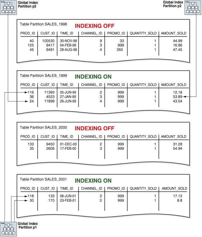

パーティション表の部分索引部分索引とは、関連付けられたパーティション表の索引付けプロパティと相互に関連付けられている索引付けのことです。

例6-1 パーティション表のサンプル行セット
このパーティション化の例では、次の行を含むパーティション表salesを移入するとします。
PROD_ID CUST_ID TIME_ID CHANNEL_ID PROMO_ID QUANTITY_SOLD AMOUNT_SOLD
116 11393 05-JUN-99 2 999 1
12.18
40 100530 30-NOV-98 9 33 1 44.99
118 133 06-JUN-01 2 999 1 17.12
133 9450 01-DEC-00 2 999 1 31.28
36 4523 27-JAN-99 3 999 1 53.89
125 9417 04-FEB-98 3 999 1 16.86
30 170 23-FEB-01 2 999 1 8.8
24 11899 26-JUN-99 4 999 1 43.04
35 2606 17-FEB-00 3 999 1 54.94
45 9491 28-AUG-98 4 350 1 47.45

パーティション表の部分索引
相関関係により、どの表パーティションに索引を付けるかを指定できます。部分索引には、次の利点があります。
索引付けされていない表パーティションでは、不要な索引記憶域が消費されません。
ロードおよび問合せのパフォーマンスを改善できます。
Oracle Database 12c以前は、パーティションの交換操作には、関連付けられたグローバル索引を物理的に更新して、使用可能にしておく必要がありました。Oracle Database 12cからは、パーティションのメンテナンス操作に関係のあるパーティションを部分グローバル索引の一部でない場合、その索引はグローバル索引メンテナンスを必要とせずに、そのまま使用可能です。
索引作成時には一部の表パーティションにのみ索引を付け、後でその他のパーティションに索引を付けることで、索引の作成に必要なソート領域を削減できます。
表のパーティションごとに、索引付けを有効または無効にできます。部分ローカル索引では、索引付けが無効になっているすべての表パーティションに対して、使用可能な索引パーティションはありません。グローバル索引は、パーティション化されているかどうかにかかわらず、索引付けがオフになっているすべてのパーティションからデータを除外します。データベースでは、一意制約が強制される索引の部分索引はサポートされません。図6-5に、グローバル索引が部分的である点を除いて、図6-4と同じグローバル索引を示します。表パーティションSALES_1998およびSALES_2000では、索引付けプロパティがOFFに設定されているため、部分グローバル索引によって索引は付けられません。
図5: 部分グローバル・パーティション索引
