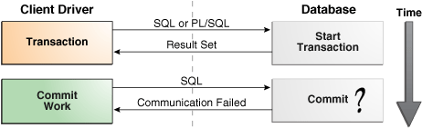

トランザクション・ガードは、アプリケーションがトランザクション冪等度を提供するために使用できるAPIの1つで、これにより、データベースは、トランザクションがコミットされて完了しているかどうかを示す保証されたコミット結果を保持することができます。Oracle AI Databaseは、JDBCシン、OCI、OCCIおよびODP.Net用のAPIを提供します。

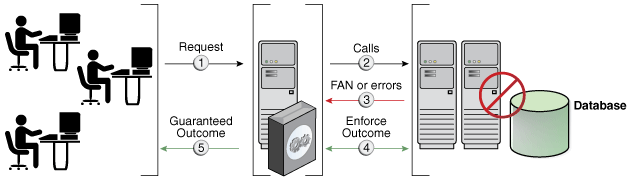

アプリケーション・コンティニュイティの概要アプリケーション・コンティニュイティでは、未計画停止および計画外停止の後に、アプリケーションに停止が認識できないようにするために、アプリケーションから停止をマスキングしようとします。このような状況では、リクエストがアプリケーションからの作業単位です。

失われたコミット・メッセージ
冪等性の設計時に、開発者は、コミット文送信後の通信エラーの問題に対処する必要があります。コミット・メッセージは、データベースに残らないため、エラー後に取得できません。
次の図は、クライアント・アプリケーションとデータベース間の対話をハイレベルに表現したものです。
図2: 失われたコミット・メッセージ
標準コミットの場合、データベースではトランザクションをコミットすると、クライアントに成功メッセージを戻します。図13-2では、クライアントがコミット文を送信し、通信が失敗したというメッセージを受信します。このタイプの失敗は、データベース・インスタンスの障害またはネットワークの停止など、いくつかの原因で発生する可能性があります。このシナリオでは、クライアントにはトランザクションの状態がわかりません。
通信の失敗後も、データベースではその送信を続行し、クライアントが切断されていることを認識していない場合があります。トランザクション状態をチェックしても、チェック後にアクティブ・トランザクションがコミットされないという保証にはなりません。この古い情報のために、クライアントがコミットを再送信した場合、データベースではトランザクションを繰り返し、論理的な破損が生じる可能性があります。

トランザクション・ガード: 例
このシナリオでは、リカバリ可能エラーのためにコミット・メッセージが失われています。
トランザクション・ガードでは、論理トランザクションIDを使用して、COMMIT文の結果を保存し、トランザクションに既知の結果があることを保証します。
図3: 論理トランザクションのステータスのチェック
図13-3では、データベースがアプリケーションに、トランザクションがコミットされたかどうか、および最後のユーザー・コールが完了したかどうかを知らせます。その結果、アプリケーションではエンド・ユーザーに結果を戻すことができます。可能性は次のとおりです。
トランザクションがコミットされ、ユーザー・コールが完了している場合、アプリケーションではエンド・ユーザーに結果を戻し、続行できます。
トランザクションはコミットされているが、ユーザー・コールが完了していない場合、アプリケーションではエンド・ユーザーに警告付きで結果を戻すことができます。例としては、OUTバインドの喪失または処理済行数の喪失などがあります。一部のアプリケーションでは、その他の情報に依存しますが、その他のアプリケーションではそれはありません。
ユーザー・コールが完了していない場合、アプリケーションではエンド・ユーザーにこの情報を戻すか、安全に再送信することができます。プロトコルは保証されています。コミット・ステータスからfalseが戻された場合、最後の送信はコミットを阻止されます。
