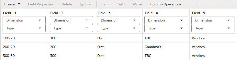

レベル参照の使用による異なる世代の共有メンバーの作成
Essbaseディメンション構築ルールでは、レベル参照による構築方法を使用して異なる世代の共有メンバーを作成するために、プライマリとセカンダリ・ロールアップが1つのレコードに指定されていることを確認します。セカンダリ・ロールアップは、すべて1つのレコードに指定するのであれば必要な数だけ指定できます。
共有メンバーのフィールド・タイプをLevelとして定義してから、レベル番号を入力します。データソースの処理中に、Essbaseで、指定したレベルで親が作成され、その下に共有メンバーが挿入されます。
たとえば、製品100-20、200-20および300-30をDietという親と、TBCとGrandma'sという2つの親との間に共有するには、次に示すようなサンプル・データとルールを使用します。
図14-16サンプル・ルール: レベル参照を使用して異なる世代で共有するメンバー
レベル参照構築方法を使用して、様々な世代で共有メンバーの親を作成するディメンション構築ルール。フィールド1はProduct、Level、0として定義され、100-20、200-20および300-30を含みます。フィールド2は製品、レベル、1として定義され、100、200、および300が含まれます。フィールド3はProduct、Level、1として定義され、Diet、DietおよびDietが含まれます。フィールド4は、Product、Level、1として定義され、TBC、Grandma'sおよびTBCを含みます。フィールド5は、製品、レベル、2として定義され、仕入先、仕入先および仕入先が含まれます。

    6. ディメンション構築ルールは、未定義のフィールドと、フィールドの下のグリッドに移入されたプレビュー・データ(テキスト・ファイルからのデータ)とともに表示されます。
      shdifflevrefという名前の未完了の新しいルール。フィールド1から5のフィールド・メタデータは、フィールド・セレクタでは空白です。フィールド・セレクタの下にレコードが移入され、ステップ2の.txtファイル内のデータが一致します。

  9. 「作成方法」が「レベル」であることを確認し、「OK」をクリックします。
  10. フィールド1の「ディメンション」セレクタをクリックし、「製品」を選択します。
    フィールド1の「ディメンション」ボックスから選択可能なProductディメンション
  11. フィールド1の「タイプ」セレクタを「レベル」に変更し、その下のレベル番号を0として入力します。
  12. フィールド2-4で、「タイプ」セレクタを「レベル」に変更し、レベル番号を1として入力します。
  13. フィールド5で、「タイプ」セレクタを「レベル」に変更し、レベル番号として2を入力します。
  14. ルールを検証してから、保存して閉じます。エラーがある場合は、「有効なディメンション構築ルール・ファイルの要件」を参照してください。
    この図は、レベル参照構築方法を使用して、様々な世代で共有メンバーの親を作成するルールを示しています。フィールド1はProduct、Level、0として定義され、100-20、200-20および300-30を含みます。フィールド2は製品、レベル、1として定義され、100、200、および300が含まれます。フィールド3はProduct、Level、1として定義され、Diet、DietおよびDietが含まれます。フィールド4は、Product、Level、1として定義され、TBC、Grandma'sおよびTBCを含みます。フィールド5は、製品、レベル、2として定義され、仕入先、仕入先および仕入先が含まれます。

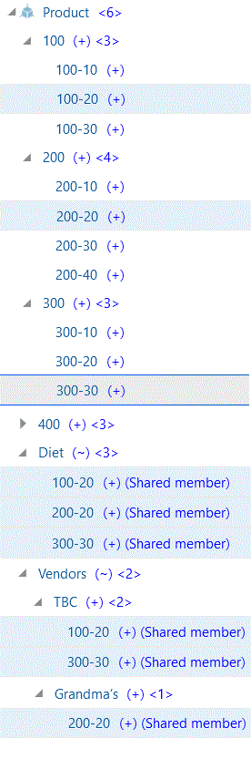

  15. ディメンション構築ジョブを実行します。
  16. アウトラインを表示し、Productディメンションを検査して、Dietでも使用される共有メンバーを持つ新しいメンバーVendor、TBCおよびGrandmaがあることを確認します。
    Essbase Webインタフェースのアウトライン・ビューア。Productディメンションが展開され、その下に共有メンバー(100-20、200-20および300-30)がある親メンバーDietが表示されます。製品ディメンションには、TBCおよびGrandmaの子を持つ新しいメンバー仕入先もあります。TBCには共有メンバー100-20と300-30が含まれ、おばあちゃんには共有メンバー200-20が含まれています。
