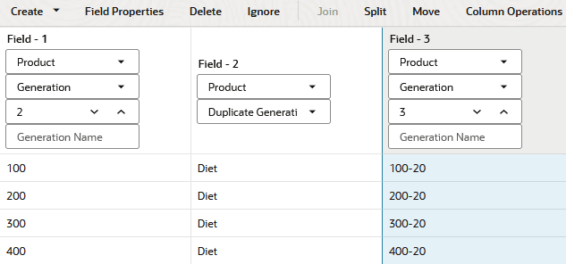

生成構築方法を使用して、Essbaseアウトラインで同じ世代に共有メンバーを構築するルールを設計する場合は、ディメンション構築ルールのプロトタイプ・メンバーの親の後に重複世代を配置します。
世代参照による構築方法を使用して同じ世代の共有メンバーの親を作成するには、共有メンバーの親のフィールド・タイプを「重複する世代」で定義します。重複する世代とは、子の共有メンバーが存在する世代である。例に示すように、プロトタイプ・メンバーの親(プライマリ・ロールアップとも呼ばれる)の後に配置します。
ノート:
「ロールアップ」は、プロトタイプと共有メンバーが統合されるメンバーです。次の例では、共有メンバーがフィールド3にあり、プライマリ・ロールアップがフィールド1にあり、セカンダリ・ロールアップがフィールド2にあります。
世代参照構築方法を使用して、同じ世代に共有メンバーの親を作成するディメンション構築ルール。フィールド1は製品、世代、2として定義され、フィールド100、200、300、および400が含まれます。フィールド2は[製品]、[重複ジェネレーション]として定義され、[食事]、[食事]、[食事]、および[食事]の各フィールドが含まれます。フィールド3はProduct、Generation、3として定義され、フィールド100-20、200-20、300-20および400-20が含まれます。

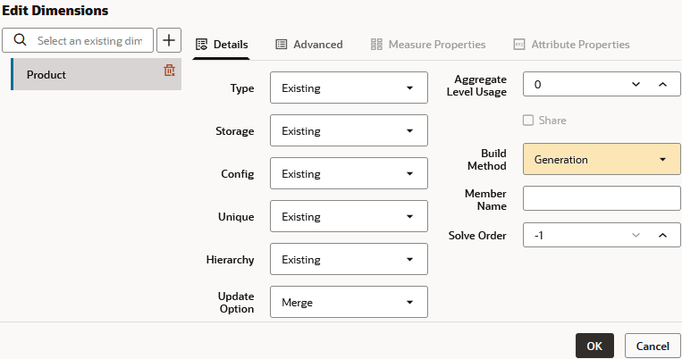

  8. 次に、構築方法を定義し、他のディメンション構築操作手順を確認する必要があります。「製品」をクリックしてプロパティを編集します。
    「ディメンションの編集」ダイアログでクリック可能な製品ディメンション名。
  9. 「作成方法」が「生成」であることを確認し、「OK」をクリックします。
    Productのディメンション構築プロパティ。オプションはすべてデフォルトのままであり、「Build Method」は「Generation」です。

  11. フィールド1の「タイプ」セレクタを「世代」に変更し、その下の世代番号を2に増分します。
  12. フィールド2で、「タイプ」セレクタを「重複する世代」に変更します。
  13. フィールド3で、「タイプ」セレクタを「世代」に変更し、その下の世代番号を3に増分します。
  14. ルールを検証してから、保存して閉じます。エラーがある場合は、「有効なディメンション構築ルール・ファイルの要件」を参照してください。

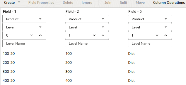

レベル構築方法を使用してEssbaseアウトラインで同じ世代に共有メンバーを構築するルールを設計する場合、プロトタイプと共有メンバーの親は、ディメンション構築ルールの同じレコード内にある必要があります。
レベル参照による構築方法を使用して同じ世代の共有メンバーを作成するには、まずプライマリとセカンダリのロールアップが1つのレコードに指定されていることを確認します。セカンダリ・ロールアップは、すべて1つのレコードに指定するのであれば必要な数だけ指定できます。
ノート:
「ロールアップ」は、プロトタイプと共有メンバーが統合されるメンバーです。次の例では、共有メンバーはフィールド1にあり、プライマリ・ロールアップはフィールド2にあり、セカンダリ・ロールアップはフィールド3にあります。
共有メンバーのフィールド・タイプをLevelとして定義してから、レベル番号を入力します。セカンダリ・ロールアップのレベル番号をプライマリ・ロールアップと同じ番号に設定します。データソースの処理中に、Essbaseで、指定したレベルで親が作成され、その下に共有メンバーが挿入されます。
レベル構築方法を使用して共有メンバーを作成するためのディメンション構築ルール。フィールド1はProduct、Level、0として定義され、データ・フィールド100-20、200-20、300-20および400-20が含まれます。フィールド2は製品、レベル、1として定義され、データ フィールド100、200、300、および400が含まれます。フィールド3はProduct、Level、1として定義され、データ・フィールドDiet、Diet、DietおよびDietが含まれます。

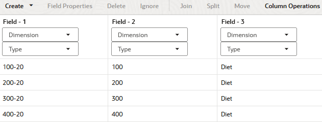

    6. ディメンション構築ルールは、未定義のフィールドと、フィールドの下のグリッドに移入されたプレビュー・データ(テキスト・ファイルからのデータ)とともに表示されます。
      shlevという名前の未完了の新しいルール。フィールド1から3のフィールド・メタデータは、フィールド・セレクタでは空白です。フィールド・セレクタの下にレコードが移入され、ステップ2の.txtファイル内のデータが一致します。
  9. 「作成方法」を「レベル」に変更し、「OK」をクリックします。
    Productのディメンション構築プロパティ。オプションはすべてデフォルトのままであり、「構築方法」は「レベル」です。

  11. フィールド1の「タイプ」セレクタを「レベル」に変更し、その下のレベル番号を0として指定します。
  12. フィールド2および3で、「タイプ」セレクタを「レベル」に変更し、その下のレベル番号を1として指定します。
  13. ルールを検証してから、保存して閉じます。エラーがある場合は、「有効なディメンション構築ルール・ファイルの要件」を参照してください。
    レベル参照構築方法を使用して、同じ世代に共有メンバーの親を作成するディメンション構築ルール。フィールド1はProduct、Level、0として定義され、フィールド100-20、200-20、300-20および400-20が含まれます。フィールド2は製品、レベル、1として定義され、フィールド100、200、300、および400が含まれます。フィールド3はProduct、Level、1として定義され、Diet、Diet、Dietの各フィールドが含まれます。
