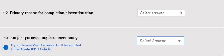

  6. 「試験最終ビジット」内のフォームに入力し、「保存」または「保存して閉じる」を選択します。
    症例をロールオーバー試験に登録するには、これらのフォームのいずれかにロールオーバー質問が含まれている必要があります。ドロップダウンから正しい回答(「はい」または「いいえ」の質問では通常「はい」)を選択すると、症例が自動的にロールオーバー試験に登録されます。
