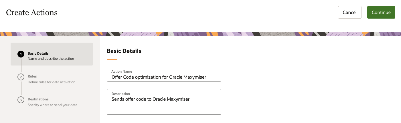

4.2 Oracle Maxymiserにオファー・コードを送信するためのInfinityアクションの作成
ここでは、ユーザーがFacebookからオファー・コードで紹介されたときに、Oracle Maxymiser内の「オファー・コード」カスタム属性の移入を開始するために必要な処理を作成します。
アクションを作成し、わかりやすい名前を付けます。例:
処理-基本詳細
