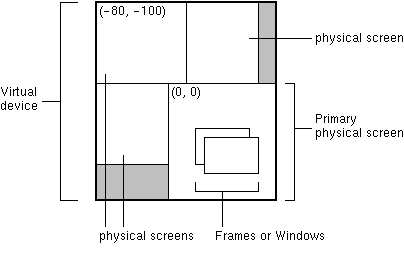

マルチスクリーン環境では、Window(Window, GraphicsConfiguration)でWindowを構築することにより、別のスクリーン・デバイス上にWindowを生成できます。 GraphicsConfigurationオブジェクトは、ターゲット画面デバイスのいずれかのGraphicsConfigurationオブジェクトです。
デスクトップ・エリアが、物理的に複数のスクリーン・デバイスにまたがる仮想デバイス・マルチスクリーン環境では、すべての設定の境界は仮想デバイスの座標体系を基準にしています。 仮想座標体系の原点は物理的なプライマリ・スクリーンの左上隅にあります。 仮想デバイスのプライマリ・スクリーンの位置によっては、次の図に示すとおり負の座標も可能です。
このような環境では、setLocationを呼び出すとき、このメソッドに仮想座標を渡す必要があります。 同様に、WindowでgetLocationOnScreenを呼び出すと、仮想デバイス座標が返されます。 仮想座標系内の原点を検索するには、GraphicsConfigurationのgetBoundsメソッドを呼び出します。
次のコードでは、Windowの位置を対応するGraphicsConfigurationの物理的スクリーンの原点を基準にして(10, 10)に設定します。 GraphicsConfigurationの境界が考慮されない場合、Windowの位置は仮想座標系を基準にして(10, 10)に設定され、指定されたGraphicsConfigurationの物理的スクリーンとは異なる可能性のある物理的なプライマリ・スクリーンに表示されます。
Window w = new Window(Window owner, GraphicsConfiguration gc);
Rectangle bounds = gc.getBounds();
w.setLocation(10 + bounds.x, 10 + bounds.y);
