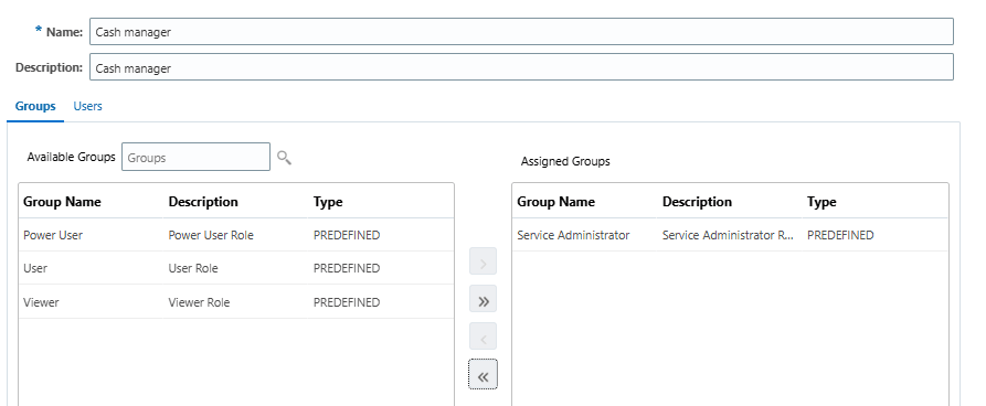

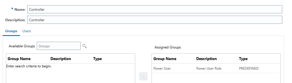

  2. 하단 탭의 그룹 관리에서 현금 관리자, 컨트롤러 역할에 대한 사용자 그룹을 만들고 고급 사용자, 사용자, 서비스 관리자 또는 뷰어 역할과 같은 필요한 역할을 지정합니다.
    현금 관리자에 대한 사용자 그룹 생성
    컨트롤러에 대한 사용자 그룹 생성

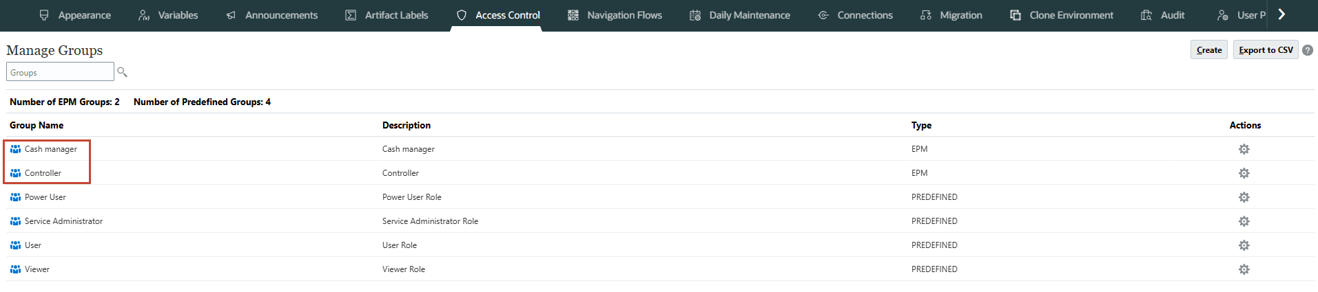

  3. 사용자 그룹이 생성되면 액세스 제어 -> 그룹 관리에서 해당 그룹을 볼 수 있어야 합니다.
    그룹을 관리합니다

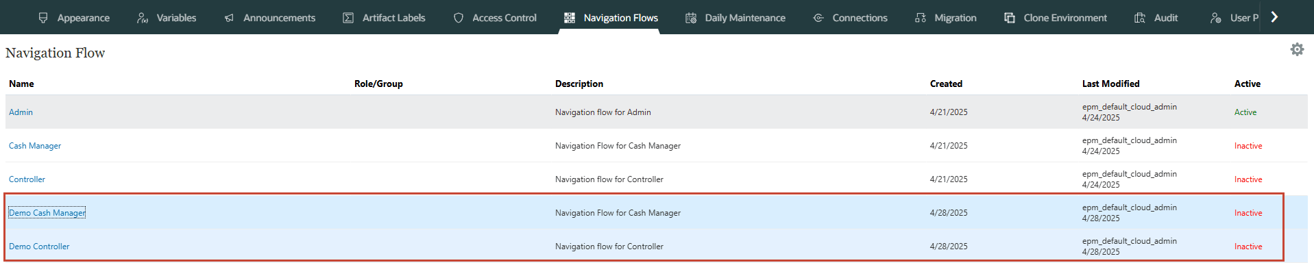

  1. 사용자 그룹이 생성되면 네비게이션 플로우로 이동하여 기본 네비게이션 플로우 - 현금 관리자 및 컨트롤러의 복사본 생성을 수행합니다. 예를 들어 아래 사용 사례에서 데모 현금 관리자로 현금 관리자 네비게이션 플로우와 데모 컨트롤러 네비게이션 플로우가 중복됩니다.
    중복됨
    주:
    시드된 네비게이션 플로우는 편집할 수 없습니다. 따라서 우리는 그들의 사본을 만들고 편집합니다.

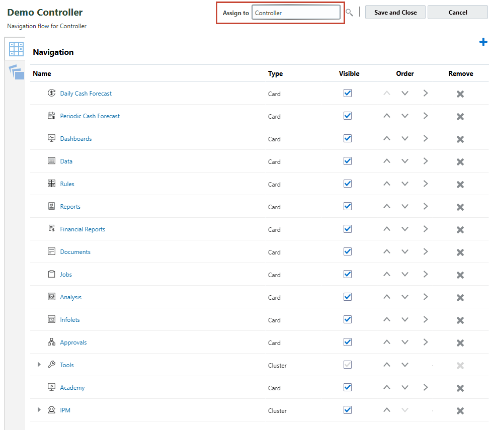

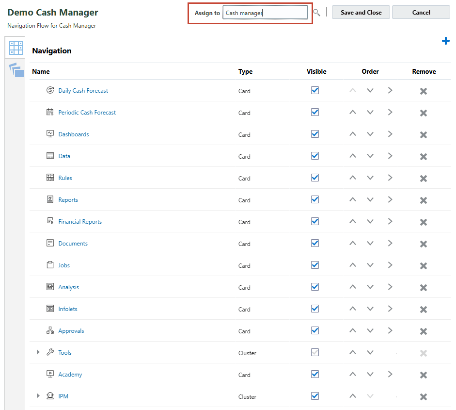

  2. 네비게이션 플로우 복사본이 생성되면 계속해서 해당 사용자정의 네비게이션 플로우에 대한 현금 관리자 및 컨트롤러 사용자 그룹에 대한 접근 권한 지정을 수행합니다. 액세스 권한이 부여되면 초기 설정된 모든 네비게이션 플로우에 액세스할 수 있습니다. 필요에 따라 사용자정의 카드를 추가로 추가할 수도 있습니다.
    현금 관리자에게 액세스 지정

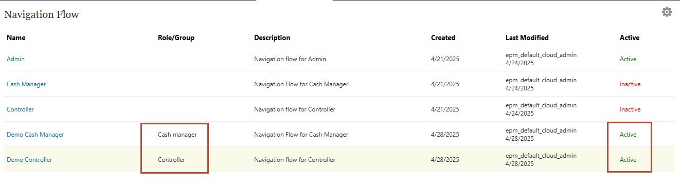

  3. 사용자정의 네비게이션 플로우에 대해 보안이 지정되면 아래와 같이 "활성"으로 설정할 수 있습니다.
    [활성]입니다.

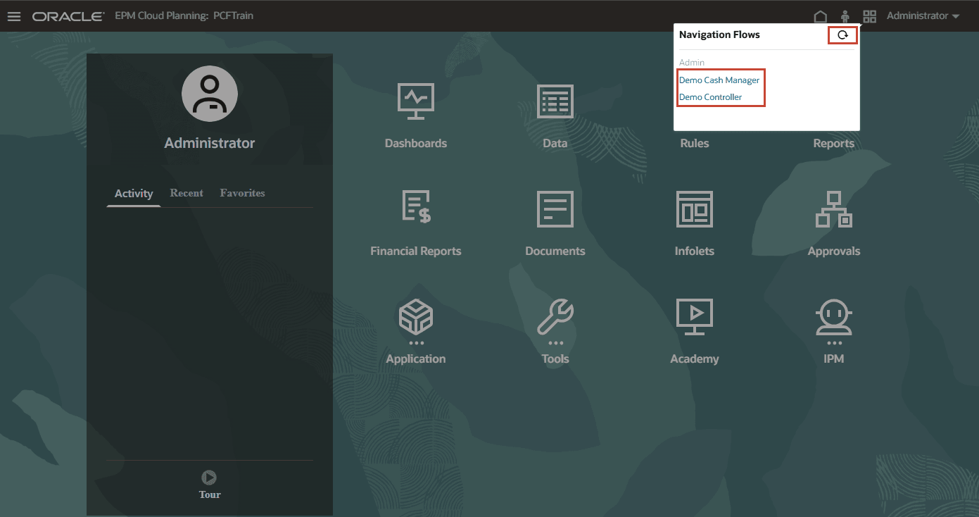

  4. 사용자 지정 네비게이션 플로우를 활성화하면 이러한 사용자 그룹에 사용자를 지정할 수 있으며 PCF 응용 프로그램에서 작업을 시작할 수 있습니다. 또는 사용자에게 관리자 액세스 권한이 있는 경우 사용자가 홈 페이지에서 사용자 정의 탐색 플로우를 선택하고 PCF 응용 프로그램에서 작업을 시작할 수 있습니다.
    홈 페이지의 커스텀 네비게이션 플로우

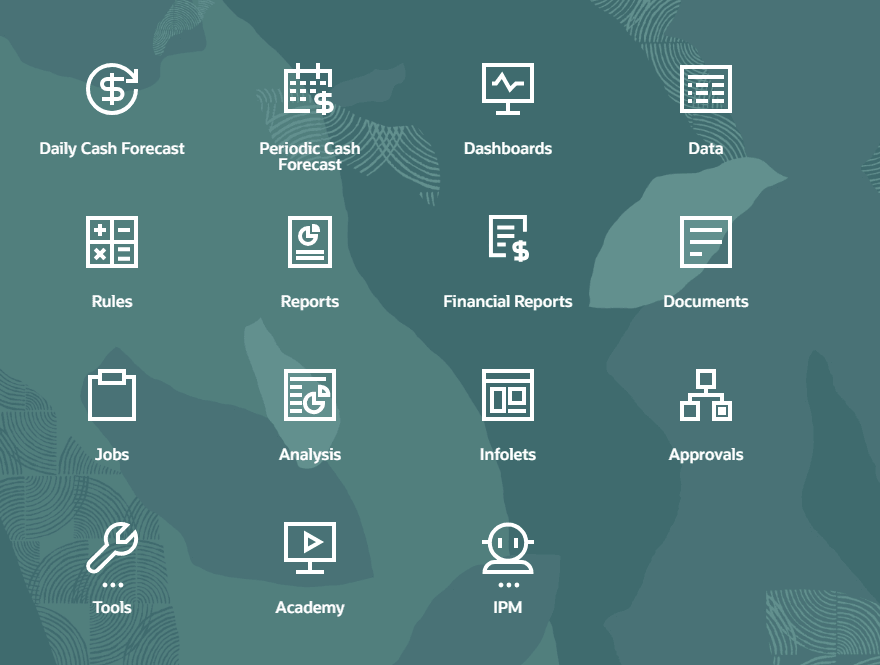

  5. 데모 현금 관리자 네비게이션 플로우를 선택하면 아래 홈 페이지를 볼 수 있습니다.
    데모 현금 관리자 네비게이션 플로우 홈 페이지

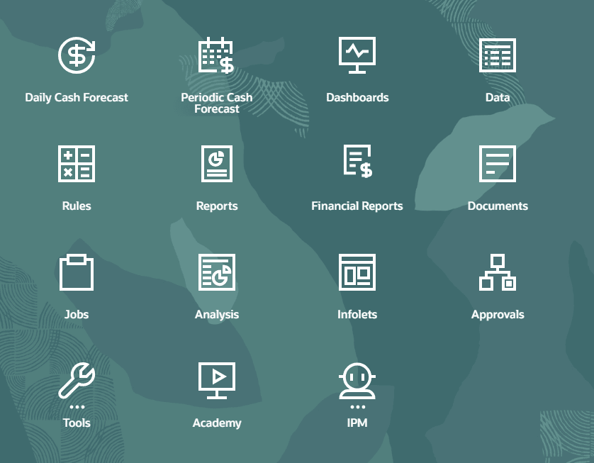

  6. 데모 컨트롤러 네비게이션 플로우를 선택하면 아래 홈 페이지를 볼 수 있습니다.
    데모 컨트롤러 네비게이션 플로우 홈 페이지
