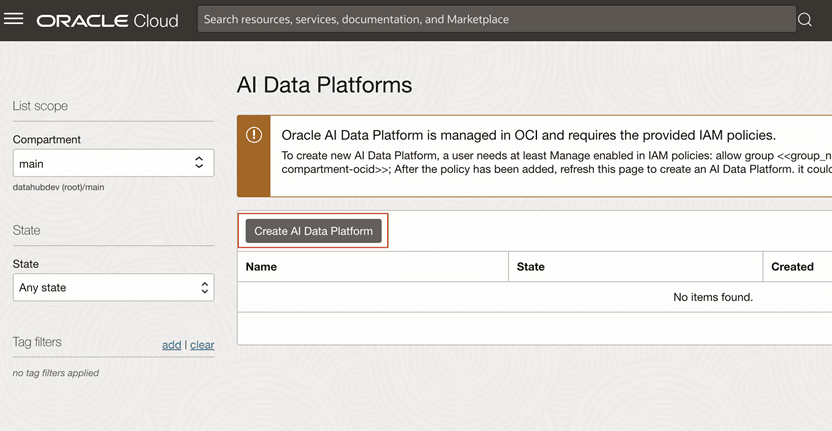

  1. Na seção Home da OCI, clique em Análise e IA.
  2. Clique em Plataforma de Dados de IA.
    Tela Plataforma de Dados AI com o botão Criar Plataforma de Dados AI destacado
  3. Clique em Criar Plataforma de Dados AI. A Plataforma de Dados de IA executa uma verificação para validar se todas as políticas do IAM necessárias estão em vigor.

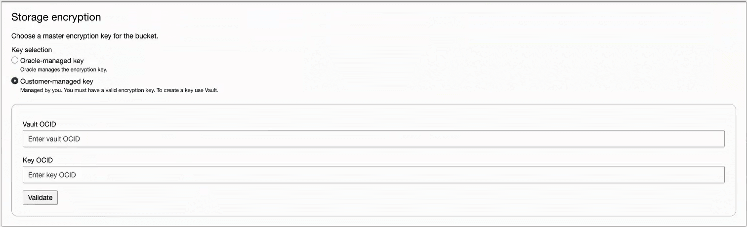

  9. Selecione se as chaves de criptografia são gerenciadas pela Oracle (definição padrão) ou gerenciadas pelo cliente.
    • Chave gerenciada pela Oracle: Esta é a opção padrão e não requer configuração de vault adicional.
    • Chave gerenciada pelo cliente: selecione se sua organização requer controle direto sobre o ciclo de vida e a rotação da chave. Você precisa fornecer o OCID do Vault e o OCID da Chave para sua chave de criptografia. Clique em Validar para confirmar se os OCIDs fornecidos são válidos.
    Etapa de criptografia de armazenamento do Create AI Data Platform. A chave gerenciada pelo cliente está selecionada.
