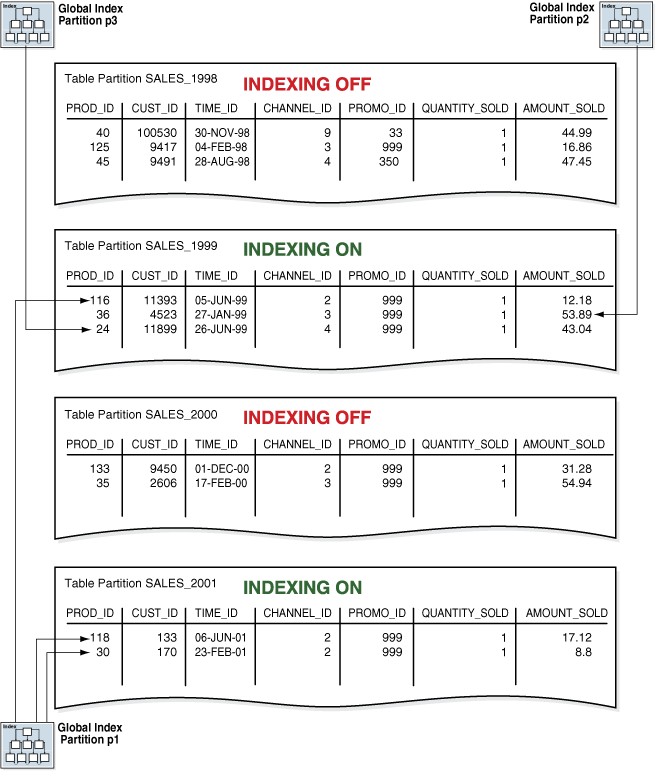

Índices Parciais para Tabelas Particionadas Um índice parcial é um índice que está correlacionado com as propriedades de indexação de uma tabela particionada associada.

Exemplo 6-1 Conjunto de Linhas de Amostra para Tabela Particionada
Este exemplo de particionamento pressupõe que você deseja preencher uma tabela particionada sales com as seguintes linhas:
PROD_ID CUST_ID TIME_ID CHANNEL_ID PROMO_ID QUANTITY_SOLD AMOUNT_SOLD
116 11393 05-JUN-99 2 999 1
12.18
40 100530 30-NOV-98 9 33 1 44.99
118 133 06-JUN-01 2 999 1 17.12
133 9450 01-DEC-00 2 999 1 31.28
36 4523 27-JAN-99 3 999 1 53.89
125 9417 04-FEB-98 3 999 1 16.86
30 170 23-FEB-01 2 999 1 8.8
24 11899 26-JUN-99 4 999 1 43.04
35 2606 17-FEB-00 3 999 1 54.94
45 9491 28-AUG-98 4 350 1 47.45

Particionamento de Faixa
No particionamento de intervalo, o banco de dados mapeia linhas para partições com base em intervalos de valores da chave de particionamento. Particionamento de intervalo é o tipo mais comum de particionamento e é frequentemente usado com datas.
Suponha que você crie time_range_sales como uma tabela particionada usando a seguinte instrução SQL, com a coluna time_id como chave de partição:
CREATE TABLE time_range_sales
( prod_id NUMBER(6)
, cust_id NUMBER
, time_id DATE
, channel_id CHAR(1)
, promo_id NUMBER(6)
, quantity_sold NUMBER(3)
, amount_sold NUMBER(10,2)
PARTITION BY RANGE (time_id)
(PARTITION SALES_1998 VALUES LESS THAN (TO_DATE('01-JAN-1999','DD-MON-YYYY')),
PARTITION SALES_1999 VALUES LESS THAN (TO_DATE('01-JAN-2000','DD-MON-YYYY')),
PARTITION SALES_2000 VALUES LESS THAN (TO_DATE('01-JAN-2001','DD-MON-YYYY')),
PARTITION SALES_2001 VALUES LESS THAN (MAXVALUE)
Depois, você carrega time_range_sales com as linhas do Exemplo 6-1. O código mostra as distribuições de linha nas quatro partições. O banco de dados escolhe a partição para cada linha com base no valor time_id de acordo com as regras especificadas na cláusula PARTITION BY RANGE. O valor da chave de partição do intervalo determina o limite máximo não incluído para uma partição especificada.
A correlação permite que você especifique quais partições de tabela serão indexadas. Os índices parciais oferecem as seguintes vantagens:
As partições de tabela que não são indexadas evitam consumir espaço de armazenamento de índice desnecessário.
O desempenho de cargas e consultas pode melhorar.
Antes do Oracle Database 12c, uma operação de partição de intercâmbio exigia uma atualização física de um índice global associado para mantê-lo utilizável. A partir do Oracle Database 12c, se as partições envolvidas em uma operação de manutenção de partição não fizerem parte de um índice global parcial, o índice permanecerá utilizável sem exigir qualquer manutenção de índice global.
Se você indexar apenas algumas partições de tabela na criação do índice e, posteriormente, indexar outras partições, poderá reduzir o espaço de classificação exigido pela criação do índice.
Você pode ativar ou desativar a indexação para as partições individuais de uma tabela. Um índice local parcial não tem partições de índice utilizáveis para todas as partições de tabela que têm a indexação desativada. Um índice global, particionado ou não, exclui os dados de todas as partições que têm indexação desativada. O banco de dados não suporta índices parciais para índices que impõem restrições exclusivas. A Figura 6-5 mostra o mesmo índice global da Figura 6-4, exceto que o índice global é parcial. As partições de tabela SALES_1998 e SALES_2000 têm a propriedade de indexação definida como OFF, portanto, o índice global parcial não as indexa.
Figura 5: Índice Particionado Global Parcial
