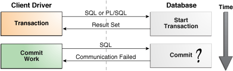

Visão Geral do Transaction Guard
O Transaction Guard é uma API que os aplicativos podem usar para fornecer idempotência da transação, que é a capacidade do banco de dados de preservar um resultado de commit garantido que indica se uma transação foi confirmada e concluída. O Oracle AI Database fornece a API para JDBC thin, OCI, OCCI e ODP.Net.

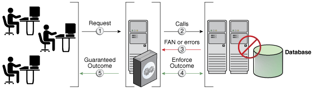

A Visão Geral da Continuidade de Aplicativos Continuidade de Aplicativos tenta mascarar interrupções de aplicativos repetindo solicitações de aplicativos incompletas após interrupções não planejadas e planejadas. Nesse contexto, uma solicitação é uma unidade de trabalho do aplicativo.

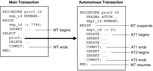

Visão Geral de Transações Autônomas Uma transação autônoma é uma transação independente que pode ser chamada de outra transação, que é a principal. Você pode suspender a transação de chamada, executar operações SQL e fazer commit ou desfazer na transação autônoma e, em seguida, retomar a transação de chamada.

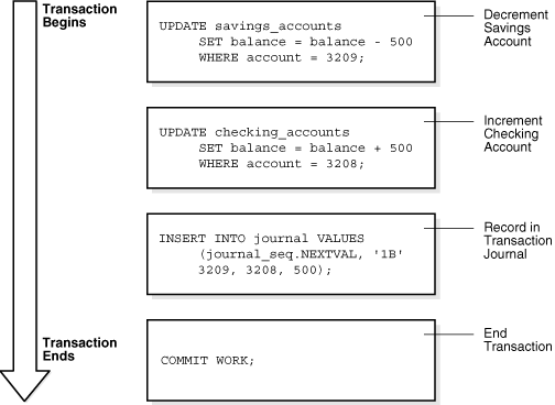

Transação de Amostra: Débito e Crédito da Conta
Para ilustrar o conceito de uma transação, considere um banco de dados bancário.
Quando um cliente transfere dinheiro de uma conta poupança para uma conta corrente, a transação deve consistir em três operações separadas:
Diminuição da conta poupança
Incrementar a conta corrente
Registre a transação no lançamento da transação
O Oracle AI Database deve permitir duas situações. Se todas as três instruções SQL mantiverem as contas no saldo adequado, os efeitos da transação poderão ser aplicados ao banco de dados. No entanto, se um problema como fundos insuficientes, número de conta inválido ou falha de hardware impedir que um ou dois demonstrativos na transação sejam concluídos, o banco de dados deverá fazer rollback de toda a transação para que o saldo de todas as contas esteja correto.
O gráfico a seguir ilustra uma transação bancária. A primeira fatura subtrai US$ 500 da conta poupança 3209. A segunda declaração adiciona US $ 500 à conta corrente 3208. A terceira instrução insere um registro da transferência na tabela de lançamentos. O demonstrativo final confirma a transação.
Figura 1: Uma transação bancária

Mensagens de Commit Perdidas
Ao projetar para idempotência, os desenvolvedores devem resolver o problema de falhas de comunicação após o envio de declarações de commit. As mensagens de commit não persistem no banco de dados e, portanto, não podem ser recuperadas após uma falha.
O gráfico a seguir é uma representação de alto nível de uma interação entre um aplicativo cliente e um banco de dados.
Figura 2: Mensagem de Commit Perdida
No caso de commit padrão, o banco de dados faz commit de uma transação e retorna uma mensagem de êxito ao cliente. Na Figura 13-2, o cliente submete uma instrução de commit e recebe uma mensagem informando que a comunicação falhou. Esse tipo de falha pode ocorrer por vários motivos, incluindo uma falha na instância do banco de dados ou interrupção da rede. Neste cenário, o cliente não sabe o estado da transação.
Após uma falha de comunicação, o banco de dados ainda pode estar executando o envio e não estar ciente de que o cliente foi desconectado. Verificar o estado da transação não garante que uma transação ativa não será confirmada após ser verificada. Se o cliente reenviar o commit devido a essas informações desatualizadas, o banco de dados poderá repetir a transação, resultando em corrompimento lógico.

Transaction Guard: Exemplo
Neste cenário, a mensagem de commit é perdida por causa de um erro recuperável.
O Transaction Guard usa o ID da transação lógica para preservar o resultado da instrução COMMIT, garantindo que haja um resultado conhecido para a transação.
Figura 3: Verificação do Status da Transação Lógica
Na Figura 13-3, o banco de dados informa ao aplicativo se a transação foi submetida a commit e se a última chamada do usuário foi concluída. O aplicativo pode então retornar o resultado ao usuário final. As possibilidades são:
Se a transação confirmada e a chamada do usuário forem concluídas, o aplicativo poderá retornar o resultado ao usuário final e continuar.
Se a transação tiver sido confirmada, mas a chamada do usuário não tiver sido concluída, o aplicativo poderá retornar o resultado ao usuário final com avisos. Os exemplos incluem um vínculo perdido ou um número perdido de linhas processadas. Alguns aplicativos dependem da informação extra, enquanto outros não.
Se a chamada do usuário não tiver sido confirmada, o aplicativo poderá retornar essas informações ao usuário final ou reenviar com segurança. O protocolo é garantido. Quando o status de commit retorna falso, o último envio é bloqueado para commit.

No PL/SQL, uma transação autônoma é executada em um escopo autônomo, que é uma rotina marcada com o pragma AUTONOMOUS_TRANSACTION. Nesse contexto, as rotinas incluem blocos PL/SQL anônimos de nível superior e subprogramas e triggers PL/SQL. Um pragma é uma diretiva que instrui o compilador a executar uma opção de compilação. O pragma AUTONOMOUS_TRANSACTION instrui o banco de dados de que esse procedimento, quando executado, deve ser executado como uma nova transação autônoma que é independente de sua transação pai.
O gráfico a seguir mostra como o controle flui da rotina principal (MT) para uma rotina autônoma e volta novamente. A principal rotina é proc1 e a rotina autônoma é proc2. A rotina autônoma pode fazer commit de várias transações (AT1 e AT2) antes que o controle retorne à rotina principal.
Figura 4: Fluxo de Controle de Transações
Quando você insere a seção executável de uma rotina autônoma, a rotina principal é suspensa. Quando você sai da rotina autônoma, a rotina principal é retomada.
Na Figura 13-4, o COMMIT dentro do proc1 torna permanente não apenas seu próprio trabalho, mas qualquer trabalho pendente executado em sua sessão. No entanto, um COMMIT no proc2 torna permanente apenas o trabalho executado na transação proc2. Assim, as instruções COMMIT nas transações AT1 e AT2 não têm efeito na transação MT.
