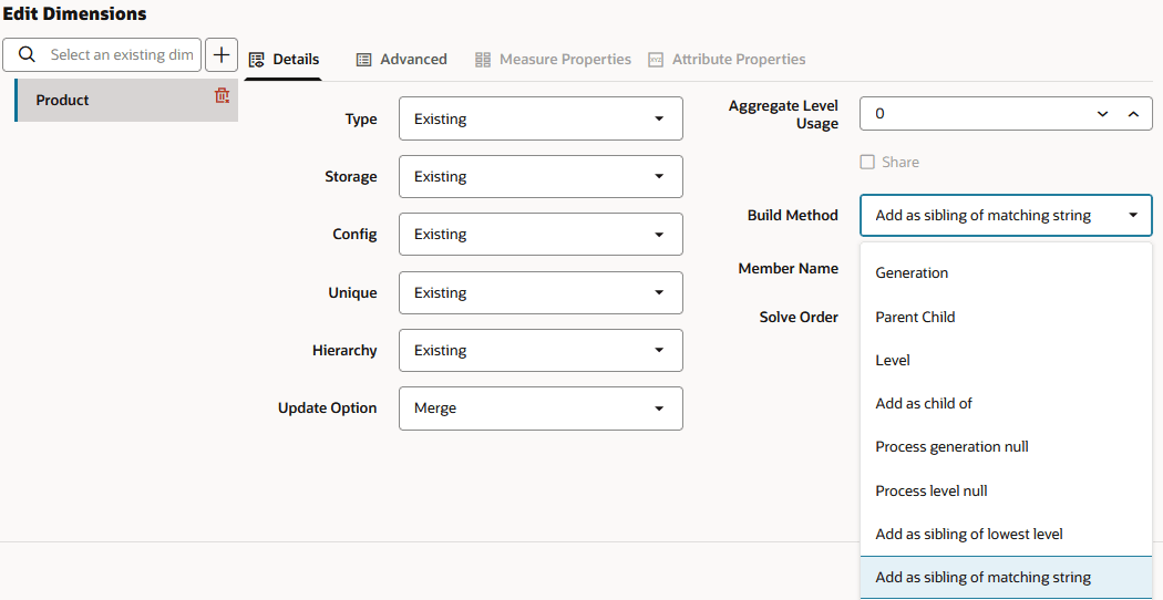

  9. Altere Método de Criação para Adicionar como irmão da string correspondente e deixe o campo Nome do Membro abaixo dele em branco.
    Imagem da caixa de diálogo Editar Dimensões no editor de regras de criação de dimensão, mostrando Adicionar como um irmão do método de criação de string correspondente selecionado. Todas as outras opções são deixadas com os padrões.

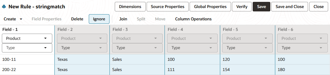

  10. Clique no seletor Dimensão no Campo 1 e selecione Produto.
    Dimensão do produto selecionável na caixa Dimensão no Campo 1
  11. Deixe o seletor Tipo do Campo 1 em branco.
  12. Selecione os campos 2-6. Para fazer isso, clique na área de cabeçalho inativa com o rótulo Campo 2, mantenha pressionada a tecla Shift e clique na área de cabeçalho Campo 6. Clique em Ignorar.
    Nova regra concluída chamada stringmatch, projetada para adicionar membros como irmãos àqueles com nomes próximos. Os metadados do campo para os campos 1-6 contêm Produto para a dimensão, com o Tipo em branco. Os registros são preenchidos abaixo dos campos. Os campos 2-6 são marcados para serem ignorados durante a criação da dimensão.
    Como resultado, essa regra só operará no primeiro campo de cada registro. Ignorar campos pode ser útil quando você não precisa usar todos os campos na origem para sua criação de dimensão, mas não deseja preparar diferentes origens.
