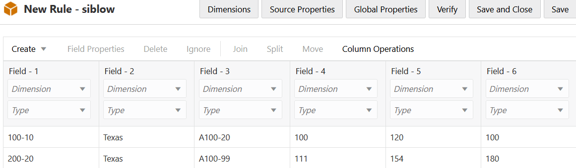

    6. A regra de criação de dimensão é aberta com campos indefinidos e dados de visualização (do arquivo de texto) preenchendo a grade abaixo dos campos.
      Imagem do editor de regras de criação de dimensão para a nova regra "siblow", com campos indefinidos de 1 a 6 como colunas de metadados aguardando para serem preenchidas. Em cada campo estão os valores de dados importados do arquivo de dados de origem.

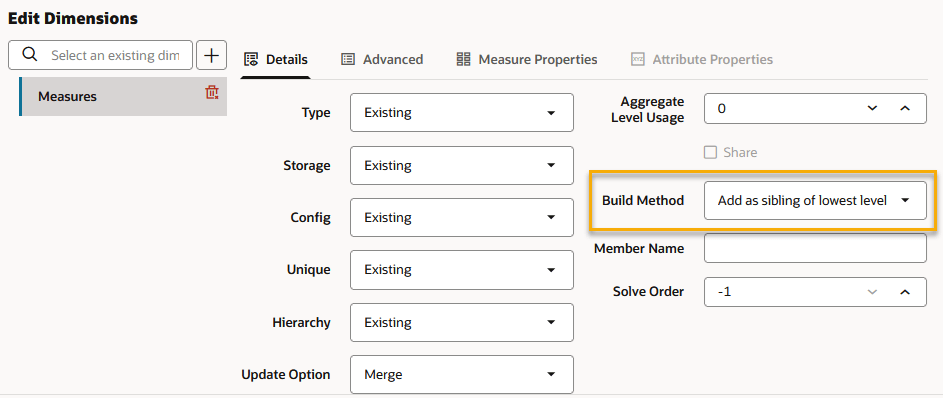

  8. Agora você precisa definir o método de criação e verificar outras instruções operacionais de criação de dimensão. Clique em Medidas para editar as propriedades.
  9. Altere Método de Criação para Adicionar como irmão do nível mais baixo e deixe o campo Nome do Membro abaixo dele em branco.
    Imagem da janela Editar Dimensões no editor de regras de criação de dimensão, com Adicionar como irmão do nível inferior selecionado.
    Clique em OK.

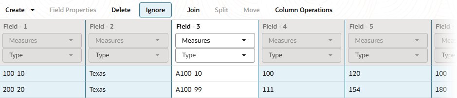

  12. Selecione os Campos 1 - 6. Para fazer isso, clique na área de cabeçalho inativa com o rótulo Campo 1, mantenha pressionada a tecla Shift e clique na área de cabeçalho Campo 6. Agora, mantenha pressionada a tecla Control e clique no campo 3 para desmarcá-la. Clique em Ignorar.
    Imagem do editor de regras de criação de dimensão, preenchida com dados, com os campos 1, 2, 4, 5 e 6 ignorados.
    Como resultado, essa regra só funcionará no terceiro campo de cada registro. Ignorar campos pode ser útil quando você não precisa usar todos os campos na origem para sua criação de dimensão, mas não deseja preparar diferentes origens.
