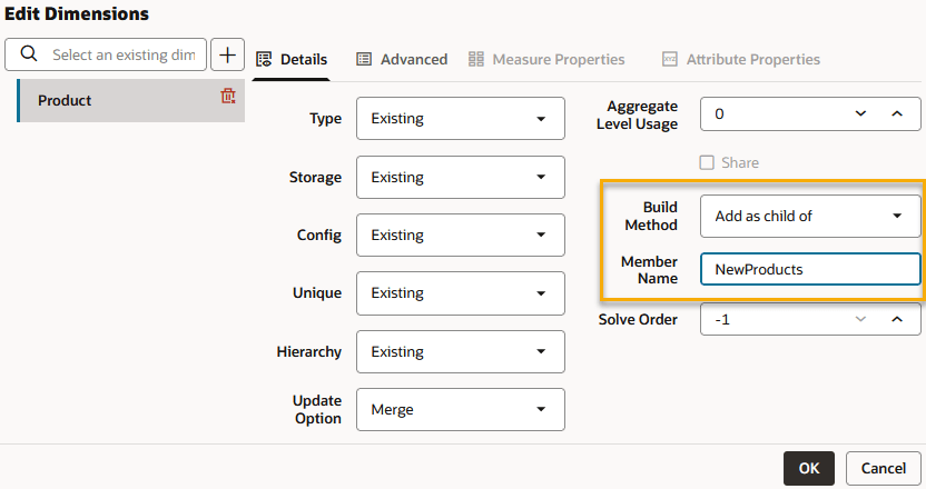

  10. Agora você precisa definir o método de criação e verificar outras instruções operacionais de criação de dimensão. Clique em Produto para editar as propriedades.
    Nome da dimensão Produto clicável na caixa de diálogo Editar Dimensões.
  11. Altere Método de Criação para Adicionar como filho de e digite o nome do membro pai de destino abaixo dele (NewProducts).
    Propriedades de criação de dimensão para Produto. Todas as opções são deixadas como padrão, exceto o Método de Criação e o Nome do Membro, que são alterados conforme descrito.
    Clique em OK.

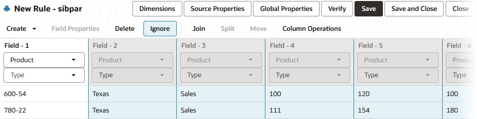

  12. Clique no seletor Dimensão no Campo 1 e selecione Produto.
    Dimensão do produto selecionável na caixa Dimensão no Campo 1
  13. Deixe o seletor Tipo do Campo 1 em branco.
  14. Selecione os campos 2-6. Para fazer isso, clique na área de cabeçalho inativa com o rótulo Campo 2, mantenha pressionada a tecla Shift e clique na área de cabeçalho Campo 6. Clique em Ignorar.
    Nova regra concluída chamada sibpar, projetada para adicionar membros como filhos de um pai especificado. Os metadados do campo para os campos 1-6 contêm Produto para a dimensão, com Tipo em branco. Os registros são preenchidos abaixo dos seletores de campo, correspondendo aos dados no arquivo .txt da etapa 2. Os campos 2-6 são marcados para serem ignorados durante a criação da dimensão.
    Como resultado, essa regra só operará no primeiro campo de cada registro. Ignorar campos pode ser útil quando você não precisa usar todos os campos na origem para sua criação de dimensão, mas não deseja preparar diferentes origens.
