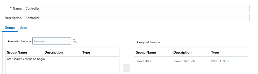

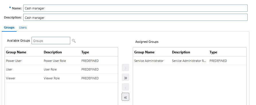

  2. 從底端頁籤的管理群組中,建立現金管理程式、控制器角色的使用者群組,並指派必要的角色,例如超級使用者、使用者、服務管理員或檢視者角色。
    建立現金經理的使用者群組
    建立控制器的使用者群組

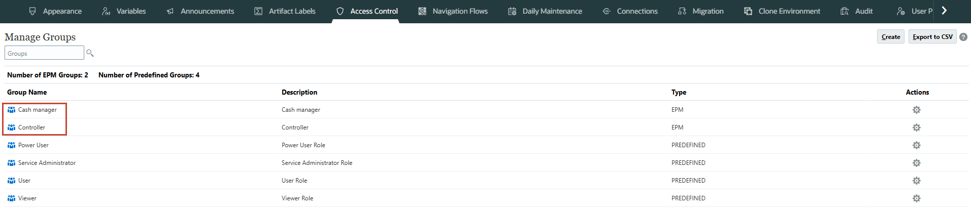

  3. 建立使用者群組之後,您應該可以在存取控制 -> 管理群組中看到這些使用者群組。
    管理群組

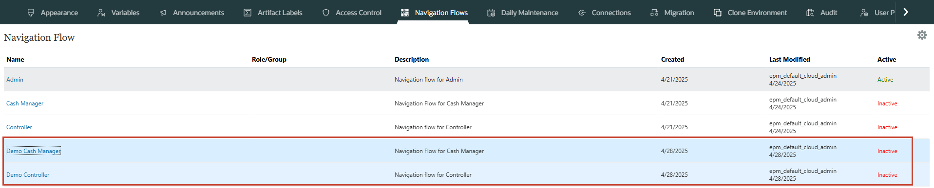

  1. 建立「使用者群組」之後,請前往「導覽流程」並建立預設導覽流程的副本 - Cash Manager 和 Controller 。例如,在下列使用案例中,我們有重複的「現金經理」導覽流程作為「示範現金經理」與「控制器」導覽流程作為「示範控制器」。
    重複
    附註:
    無法編輯內建的 「瀏覽流程」。因此,我們正在建立複本,然後進行編輯。

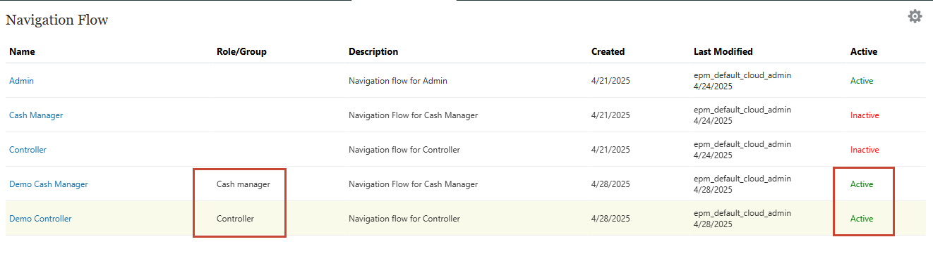

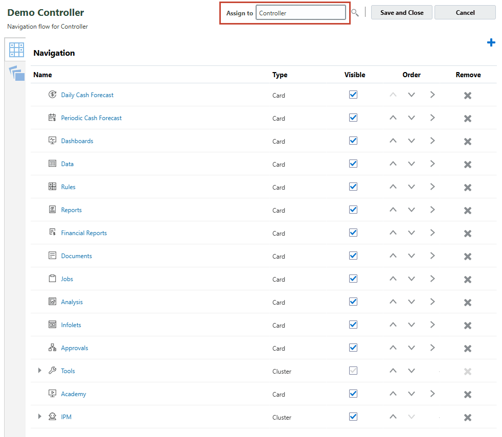

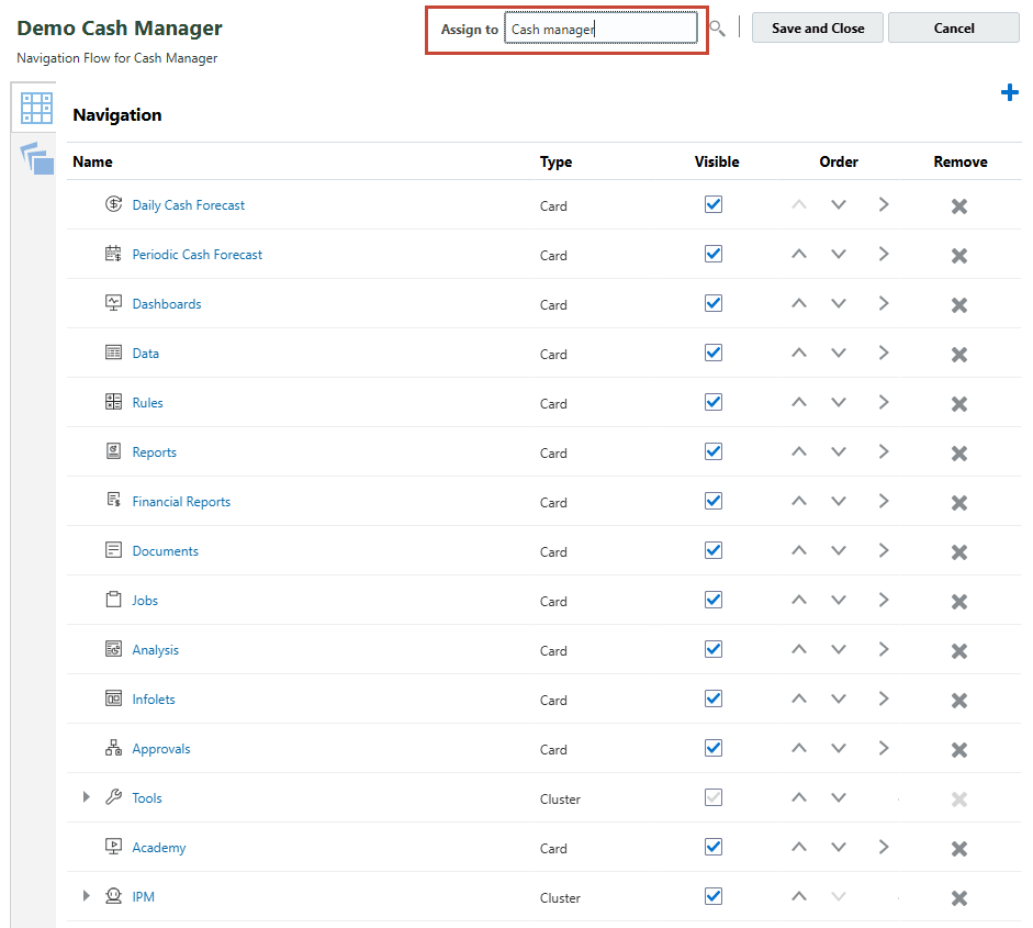

  2. 建立導覽流程複製之後,請繼續進行,然後為這些自訂導覽流程指派對現金經理與控制器使用者群組的存取權。授予存取權限之後,您就可以存取所有內建的導覽流程。您也可以視需要新增自訂卡。
    指定現金經理的存取權
    指定「控制器」的存取權
  3. 為自訂導覽流程指派安全性之後,您現在可以將它們設為「作用中」,如下所示。
    作用中

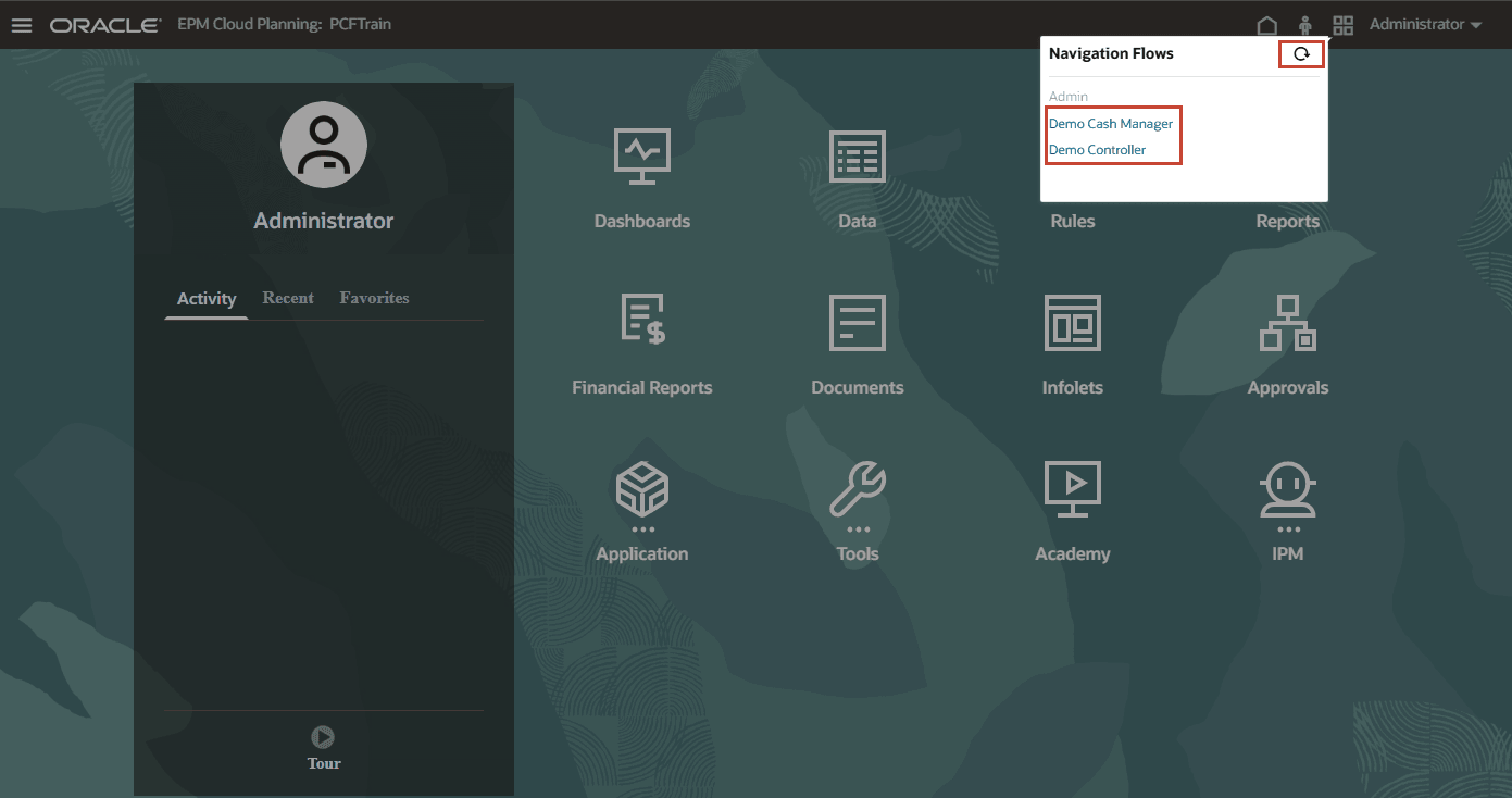

  4. 啟用自訂導覽流程後,我們可以開始將使用者指派給這些使用者群組,而且他們可以開始使用 PCF 應用程式。或者,如果使用者具有管理存取權,使用者可以從首頁選擇自訂導覽流程,然後開始使用 PCF 應用程式。
    來自首頁的自訂導覽流程

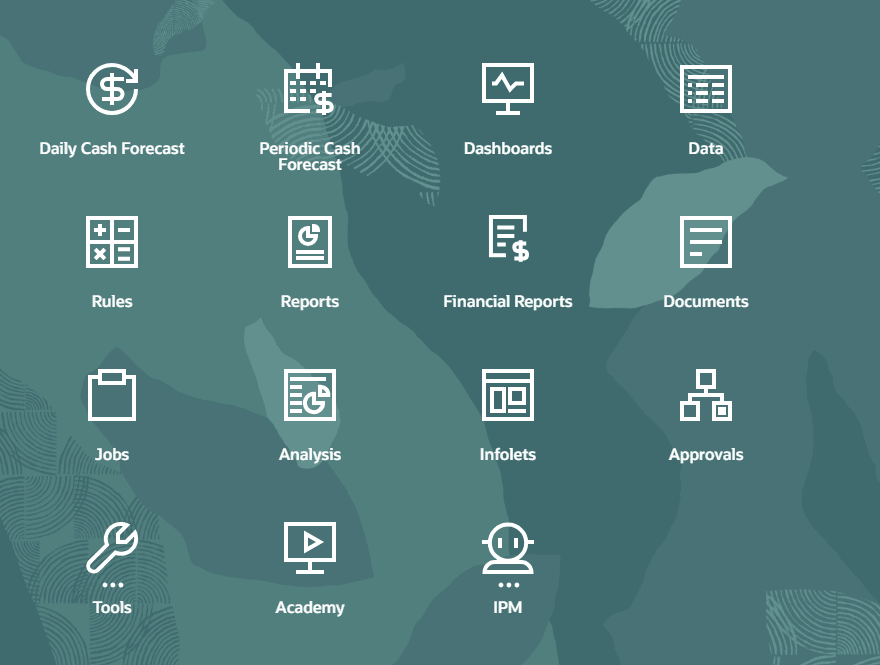

  5. 選取示範現金經理導覽流程,您應該能夠看到下方的首頁。
    示範現金經理瀏覽流程首頁

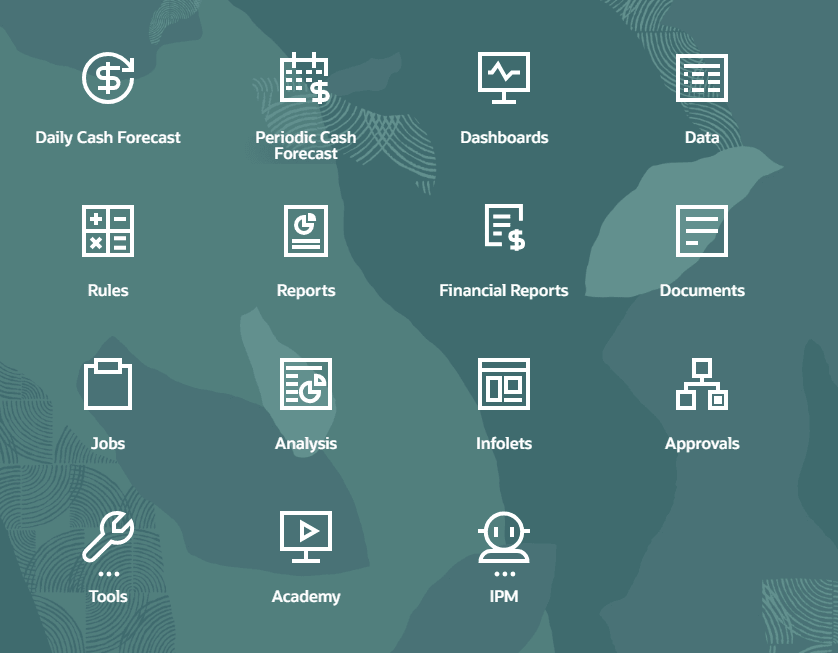

  6. 選取示範控制器導覽流程,您應該能夠看到下方的首頁。
    示範控制器導覽流程首頁
