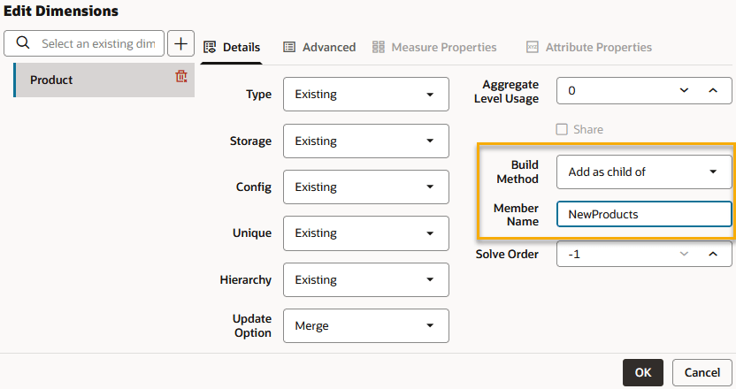

  10. 現在您需要定義建置方法,並檢查其他維度建置作業指示。按一下產品以編輯特性。
    「編輯維度」對話方塊中的可點選產品維度名稱。
  11. 將建立方法變更為新增為其下階,然後在其下方輸入目標上階成員名稱 ( NewProducts)。
    產品的維度建置特性。除了「建置方法」和「成員名稱」(如所述變更) 之外,所有選項均為預設選項。
    按一下「確定」。

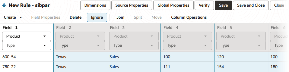

  12. 按一下「欄位 1」中的維度選取器,然後選取產品。
    可從欄位 1 的維度方塊中選取產品維度
  13. 將「欄位 1」的類型選取器保留空白。
  14. 選取「欄位 2-6」。若要這麼做,請按一下標示為「欄位 2」的無效標頭區域,按住 Shift 鍵,然後按一下「欄位 6」標頭區域。按一下忽略 (Ignore) 。
    已完成名為 sibpar 的新規則,其設計目的是將成員新增為指定父項的子項。欄位 1-6 的欄位中繼資料包含維度的產品,類型保留空白。記錄會植入欄位選取器下方,與步驟 2 中 .txt 檔案的資料相符。欄位 2-6 會在維度建置期間標示為忽略。
    因此,此規則只會操作每筆記錄的第一個欄位。當您不需要將來源中的每個欄位用於維度建置時,忽略欄位會非常有用,但您不想準備不同的來源。
