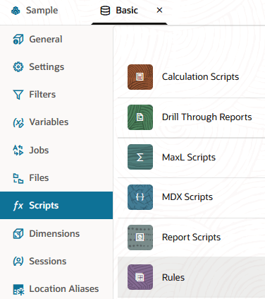

  3. 在首頁上,開啟應用程式,然後開啟資料庫 (立方體)。
  4. 選取指令集頁籤,然後按一下規則。
    已選取「指令碼」頁籤,並在 Essbase Web 介面中反白「規則」方磚。

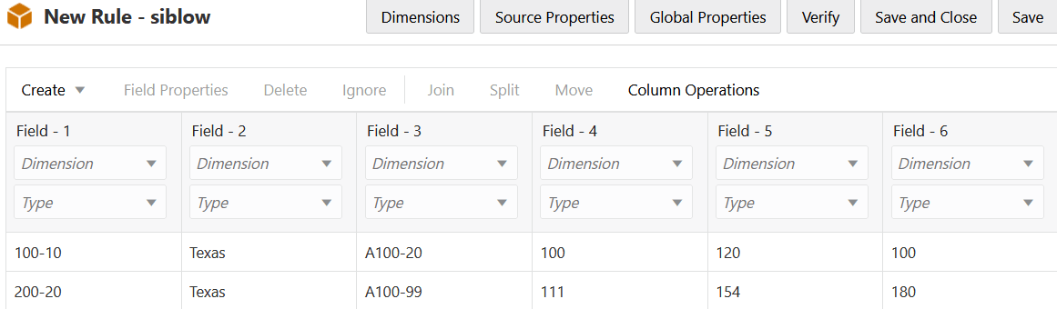

    6. 維度建置規則隨即開啟,其中包含未定義的欄位,且預覽資料 (來自文字檔) 會填入欄位下方的方格。
      新規則 "siblow" 的維度建置規則編輯器影像,其中未定義的欄位 1 到 6 為等待填入的描述資料資料欄。每個欄位下都是從來源資料檔匯入的資料值。

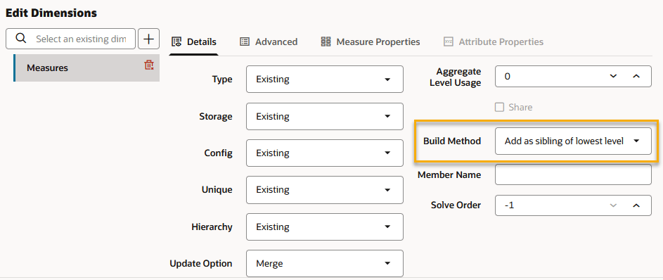

  8. 現在您需要定義建置方法,並檢查其他維度建置作業指示。按一下計量即可編輯特性。
  9. 將建立方式變更為新增為最低層級的同層級,並將其下方的成員名稱欄位保留空白。
    維度建置規則編輯器中「編輯維度」視窗的影像,其中「新增」為選取最低層次的同階。
    按一下「確定」。

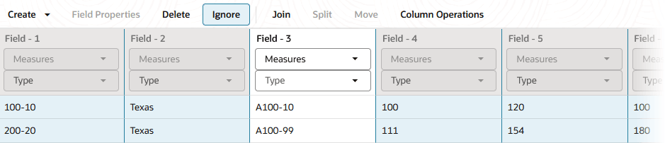

  10. 按一下「欄位 3」中的維度選取器,然後選取測量。
    維度建置規則編輯器中欄位 3 的影像、填入資料,以及選取計量維度。
  11. 將「欄位 3」的類型選取器保留空白。
  12. 選取欄位 1 - 6。若要這麼做,請按一下標示為「欄位 1」的無效標頭區域,按住 Shift 鍵,然後按一下「欄位 6」標頭區域。按住 Control 鍵並按一下欄位 3 以取消選取。按一下忽略。
    維度建置規則編輯器的影像,填入資料,並忽略欄位 1、2、4、5 和 6。
