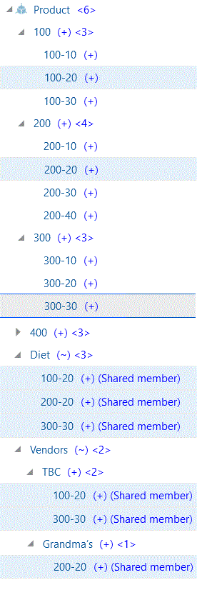

  15. 執行維度建置工作。
  16. 檢視大綱,並檢查 Product 維度,以確認其具有新成員 Vendor、TBC 和 Grandma,以及 Diet 中也使用的共用成員。
    Essbase Web 介面中的大綱檢視器。產品維度會展開以顯示父項成員 Diet,其下方有共用成員:100-20、200-20 和 300-30。產品維度也具有新成員「廠商」,其子項為 TBC 與 Grandma。TBC 包含共用成員 100-20 和 300-30,而且 Grandma 包含共用成員 200-20。

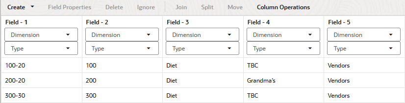

例如,若要與名為 Diet 的上階共用產品 100-20、200-20 及 300-30,以及兩個稱為 TBC 與 Grandma 的上階共用產品,請使用以下所示的範例資料與規則:
圖 14-16 範例規則:使用層次參照共用不同層代的成員
使用層級參照建置方法在不同層代建立共用成員父項的維度建置規則。欄位 1 定義為「產品」、「等級」、「0」,且包含 100-20、200-20 與 300-30。欄位 2 定義為「產品」、「等級」1,且包含 100、200 和 300。欄位 3 定義為「產品」、「等級」、「等級」1,且包含「飲食」、「飲食」和「飲食」。欄位 4 定義為 Product、Level、1,且包含 TBC、Grandma 和 TBC。欄位 5 定義為「產品」、「層級」、「層級 2」,並且包含「廠商」、「廠商」和「廠商」。

    6. 維度建置規則隨即開啟,其中包含未定義的欄位,且預覽資料 (來自文字檔) 會植入欄位下方的方格。
      未完成名稱為 shdifflevref 的新規則。欄位選取器中欄位 1-5 的欄位描述資料空白。記錄會植入欄位選取器下方,與步驟 2 中 .txt 檔案的資料相符。

  10. 按一下「欄位 1」中的維度選取器,然後選取產品。
    可從欄位 1 的維度方塊中選取產品維度
  11. 將欄位 1 的類型選取器變更為層級,然後在其下方輸入層級編號作為 0 。
  12. 在欄位 2-4 中,將類型選取器變更為層級,然後將層級編號輸入為 1 。
  13. 在「欄位 5」中,將類型選取器變更為層級,然後將層級編號輸入為 2 。
  14. 驗證規則,然後儲存並關閉。如果有任何錯誤,請參閱有效維度建置規則檔案的需求。
    此圖像顯示使用層級參照建置方法,在不同層代建立共用成員父項的規則。欄位 1 定義為「產品」、「等級」、「0」,且包含 100-20、200-20 與 300-30。欄位 2 定義為「產品」、「等級」1,且包含 100、200 和 300。欄位 3 定義為「產品」、「等級」、「等級」1,且包含「飲食」、「飲食」和「飲食」。欄位 4 定義為 Product、Level、1,且包含 TBC、Grandma 和 TBC。欄位 5 定義為「產品」、「層級」、「層級 2」,並且包含「廠商」、「廠商」和「廠商」。
  15. 執行維度建置工作。
